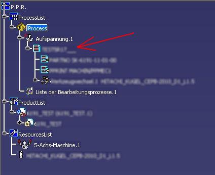

ich bin grad dabei etwas im NC Bereich zu programmieren. Ich möchte zunächst aus einem Process aus einer Aufspannung aus dem Kennsatz den Text der in der Beschreibung hinterlegt ist auslesen.
Wie gehe ich da am geschicktesten vor?

Hallo Tiberius,
am einfachsten ist es über eine selection.search nach dem parameter zu suchen und ihn so auszulesen oder zu modifizieren.
grüße dominik

Hallo Tiberius,
ich hab nochmal nachgeschaut, mittlerweile spreche ich die Parameter direkt an:
Code:
Set strParam1 = CATIA.ActiveDocument.GetItem("Process").Parameters.Item("Kopierfräsen.1\MfgParameter.2\MfgFeedrateParameter\Bearbeitungsvorschub")  'Bearbeitungsvorschub
sVorschub = strParam1.Value
grüße Dominik

also irgendwie komme ich da nicht weiter. Ich hab mir mal vor einiger Zeit nen paar zeilen Code zusammengebastelt mit dem ich in einem Product ein Element auswählen konnte. Nun dachte ich ich das geht für den Process ebenso aber da sagt er mir das das an der Stelle so nicht möglich sei.
Code der für das Product funktionierte:
Code:
Dim EnableSelectionFor(0)
EnableSelectionFor(0) = "Product"
    Do
        UserSel.Clear
        UserAuswahl = UserSel.SelectElement2(EnableSelectionFor, "Vorgaengerpart waehlen", True)
        If UserAuswahl <> "Normal" Then
            MsgBox "Fehler!", vbCritical, "Abbruch"
            Exit Sub
        End If
        Set SelPart = UserSel.Item(1).Value
        Merker = SelPart.HasAMasterShapeRepresentation
        If Merker Then
            Exit Do
        Else
            Nachricht = MsgBox("ungültig! Bitte erneut auswaehlen", vbOKCancel, "Fehler")
            If Nachricht = vbCancel Then Exit Sub
        End If
    Loop
Ich hab auch mal ein Bild begefügt und die Zeiele die ich nach dem Selektieren auslesen und ggf. neu schreiben möchte falls sich eine Änderung ergibt (bei den Hinweisen, da das ja freier Text ist).
Vielleicht gibts da ja ne ganz einfach Lösung und ich denk viel zu kompliziert.

Hol Dir doch die Parameters über ein .Parameters auf den Prozess oder direkt vom Dokument. die zum Prozess sind dann die unter Process.1\ bzw. geh auf die Eigenschaften von ihnen los. UserModifacation und so...
Hab grad kein VB hier, aber hatte da mal ein Makro zu geschrieben, welches alle Parameter im prozess durchgeht und ne Doku dazu erstellt.

Ich hoffe das kann helfen. Ist einfach, aber sehr effektiv, da sehr schnell. Musste damals ne Weile danach suchen, denn der Prozess hat in seiner Gesamtheit einfach viel zu viele Paramaeter:
Set processDocument = CATIA.ActiveDocument
Set pPRActivity = processDocument.GetItem("Process")
Set processParameters = pPRActivity.Parameters.SubList(pPRActivity, False)
Dann einfach den gewünschten Parameter aus den wenigen verbleibenden nehmen. Also For each Parameter und dann den Namen prüfen und in der Value steht dann der Wert.
