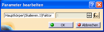

erstmal danke für die schnelle Antwort!
Ich habe noch ein paar Bilder angehängt, mit dem was ich als Ergebnis erreichen möchte. Leider habe ich keine Ahnung wie ich dahin komme.
Wo muss ich denn die Anweisung "If Textparameter = "klein" then....." eintippen?
Kannst du vielleicht etwas genauer beschreiben, wie ich vorgehen muss?? Wie gesagt ich habe noch nicht so viel mit Parametern gearbeitet.
Danke!

ah ok jetzt hab ich dich. Dafür brauchst du kein Skript sondern das kannst du auch mit einer Rule machen. Dafür brauchst du aber unbedingt eine KWA-Lizenz. Wenn du diese zur Verfügung hast dann musst du die KnowledgeAdvisor Workbench öffnen, eine neue Rule definieren und den obigen Quellcode (mit dem richtigen Syntax) eigeben. Kann dir gerade mit dem Syntax nicht helfen, da ich im Auto sitze und kein CATIA hab. Wenn ich wieder in der Firma bin poste ich dir den richtigen Syntax. Aber wie gesagt ohne KWA Lizenz wirst du das nicht bewerkstelligen können.

Bei mir sieht die Regel jetzt so aus:
if (`Größe` =="klein")
`Hauptkörper\Skalieren.1\Faktor` =1
if (`Größe` =="mittel")
`Hauptkörper\Skalieren.1\Faktor` =3
if (`Größe` =="groß")
`Hauptkörper\Skalieren.1\Faktor` =5
