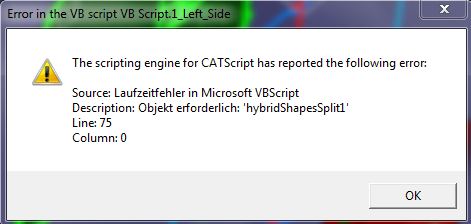

möchte einen Split ins Hide stellen und den 2. Splitt dann einblenden. Leider bekomme ich bei dem Quelltext immer die Fehlermeldung im ANhang. Kann mir jemand einen Tipp geben was ich falsch machen??
Set part1 = partDocument1.Part
Set bodies1 = part1.Bodies
Set body1 = bodies1.Item("Part01_mounted")
Set hybridBodies1 = body1.HybridBodies
Set hybridBody1 = hybridBodies1.Item("Seam_mounted")
Set hybridShapes1 = hybridBody1.HybridShapes
Set hybridShapeSplit1 = hybridShapes1.Item("Split.151")
Set hybridShapes1 = hybridShapeSplit1.Parent
Set visPropertySet1 = hybridShapesSplit1.VisProperties
visPropertySet1.SetShow 0

Ich behaupte es gibt keinen Split.151

Guten Morgen,
anbei der Strukturbaum mit dem "Split151".
Das ganze steht in einem Script.

AFAIR muss du zum ausblende/einblenden erst das Feature selektieren. (siehe auch Forensuche und Doku)

So habe ich es nun gelöst.
Kann man das noch irgendwie verschlanken/optimieren?
