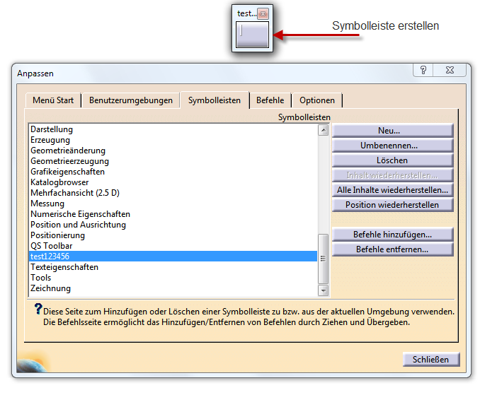

Mein vorhaben: Ich möchte in einer neuen Symbolleiste die folgenden Befehle per Button´s hinterlegen.
- "Ansichtsnamen hinzufügen"
- "Projektionsebene ändern"
...und noch weitere die im Drawing nach einem Rechtsklick unterhalb von z.B. "Objekt Vorderansicht" auftauchen.
Leider bekomme ich nach einem Versuch der Zuweisung in die neue Symbolleiste den hier bereits bekannten Fehler "In einer globalen Symbolleiste können keine lokalen Befehle hinzugefügt werden."
Es scheint also das eben nur Befehle die direkt auch im Menü zu erreichen sind auf Symbolleisten gelegt werden können.
Hat jemand einen Tipp für mich?

Original erstellt von moppesle:
Einfach den Befehl in eine Symbolleiste einfügen die es im Drawing gibt. Oder eine die du dir selbst erstellt hast.
also irgendwie funktioniert das nicht. Ich erstelle also eine neue Symbolleiste innerhalb der Umgebung "Drafting". Es erscheint folgendes Fensterchen:
...bei dem ich links unter "Umgebungen" nichts einfügen kann.
In diese neu erstellte Symbolleiste bekomme ich nun z.B. den Befehl "Eigenschaften" (gleich wie rechtsklick aus Ansicht/Eigenschaften), nicht aber die verschachtelten unterhalb "Objekt Vorderansicht".
Was ist zu tun?

moppesle
Beiträge: 3438
Registriert: 28.05.2009
CATIA V5 R19 SP9
WIN 7 64bit
erstellt am: 30. Mai. 2011 09:47    Editieren oder löschen Sie diesen Beitrag!  <-- editieren / zitieren -->   Antwort mit Zitat in Fett Antwort mit kursivem Zitat    Unities abgeben: 1 Unity (wenig hilfreich, aber dennoch)2 Unities3 Unities4 Unities5 Unities6 Unities7 Unities8 Unities9 Unities10 Unities Nur für dbethge 10 Unities + Antwort hilfreich
Hallo v5maler,
in deinem Fensterchen nur "OK" klicken.
Deine Symbolleiste liegt jetzt irgendwo auf deinem Bildschirm.
Nun deine gewünschten Befehle per Drag and Drop in dein Symbolleiste ziehen.
fertig
Gruß Uwe

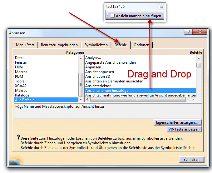

v5maler
Sehen Sie sich das Profil von v5maler an!   Senden Sie eine Private Message an v5maler  Schreiben Sie einen Gästebucheintrag für v5maler
Beiträge: 96
Registriert: 16.12.2005
erstellt am: 30. Mai. 2011 11:06    Editieren oder löschen Sie diesen Beitrag!  <-- editieren / zitieren -->   Antwort mit Zitat in Fett Antwort mit kursivem Zitat    Unities abgeben: 1 Unity (wenig hilfreich, aber dennoch)2 Unities3 Unities4 Unities5 Unities6 Unities7 Unities8 Unities9 Unities10 Unities Nur für dbethge 10 Unities + Antwort hilfreich
fertig
Gruß Uwe
Würde ich gerne, aber wo keine Befehle, da kein ziehen möglich. Diese Befehle im Untermenü unterhalb von "Objekt (z.B.)Vorderansicht" stehen nicht zur Auswahl.

moppesle
Beiträge: 3438
CATIA V5 R19 SP9
WIN 7 64bit
erstellt am: 30. Mai. 2011 11:31    Editieren oder löschen Sie diesen Beitrag!  <-- editieren / zitieren -->   Antwort mit Zitat in Fett Antwort mit kursivem Zitat    Unities abgeben: 1 Unity (wenig hilfreich, aber dennoch)2 Unities3 Unities4 Unities5 Unities6 Unities7 Unities8 Unities9 Unities10 Unities Nur für dbethge 10 Unities + Antwort hilfreich
Hallo v5maler
sieh Bilder
