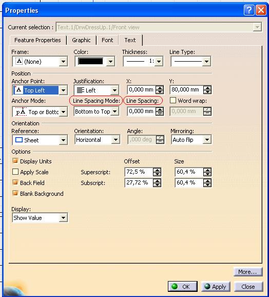

ich brauche im Drawing diese Parametern aendern : Line Spacing ; Line Spacing Mode
Ich bin nichts gefunden...

Klicke auf deinen Text, dann rechte Maustaste und Properties ( oder Eigenschaften ) anwählen. Es erscheint ein Fenster wie im Bild s. Anhang. Das rot Umrandete sind die Parameter, die du suchst.
