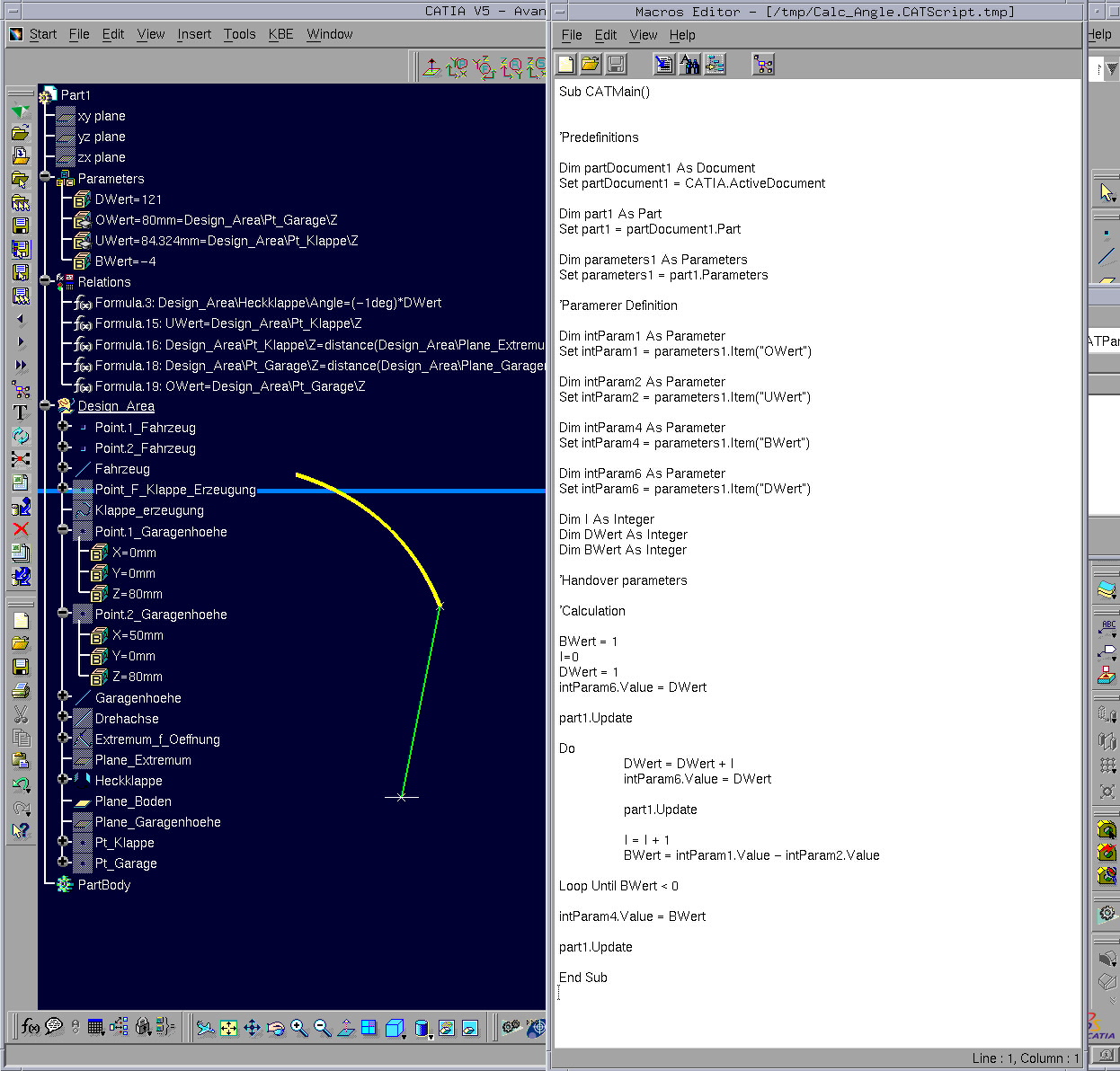

Hallo liebe CADler,
Testweise wollte ich ein kleines Macro erzeugen, leider funktioniert es nicht so, wie angedacht.
Aufgabenstellung.
Ein Auto steht in der Garage. Es soll die Heckklappe geoeffnet werden, allerdings nur so weit, dass die Klappe nicht an die Garage stoesst.
Als Ergebnis soll ein Winkel ausgegeben werden, der der maximal moeglichen Drehung entspricht.
Die Klappe (gelb) wird mittels Drehachse gedreht. Da so eine Klappe immer unterschiedliche Formen aufweisen kann, ermittelt man nach jeder Drehung den
Extremwert in Z auf der Klappe. Sobald dieser Extremwert eine groessere Z-Hoehe hat als die Garagenhoehe (blau), soll die Berechnung abbrechen.
Der Drehvorgang soll durch eine Do...Loop Schleife erfolgen
Der Drehwinkel, den das Programm ausgibt, stimmt leider nicht mit dem Ueberein, was
rauskommen soll, er ist immer ca. 10% groesser.
OWert = Hoehe Garage
UWert = Extrempunkt auf Klappe
DWert = Drehwinkel
EWert = OWert - UWert (soll das Kriterium sein um die Do Schleife zu beenden)
Angehaengte Datei (PartMacro) ist ein CATPart, bitte die Endung .Zip gegen .CATPart austauschen.
Macro ist im Part integriert.
Danke fuer Eure Hilfe.

ich habs korrigiert:
--------Schnip----------------
Sub CATMain()
'Predefinitions
Dim partDocument1 As Document
Set partDocument1 = CATIA.ActiveDocument
Dim part1 As Part
Set part1 = partDocument1.Part
Dim parameters1 As Parameters
Set parameters1 = part1.Parameters
'Paramerer Definition
Dim intParam1 As Parameter
Set intParam1 = parameters1.Item("OWert")
Dim intParam2 As Parameter
Set intParam2 = parameters1.Item("UWert")
Dim intParam4 As Parameter
Set intParam4 = parameters1.Item("BWert")
Dim intParam6 As Parameter
Set intParam6 = parameters1.Item("DWert")
Dim I 'As Integer
Dim DWert 'As Integer
Dim BWert 'As Integer
'Handover parameters
'Calculation
BWert = 1
'I = 0
DWert = 1
intParam6.ValuateFromString (DWert)
part1.Update
Do
    DWert = DWert + 1
    part1.Update
    'I = I + 1
    Dim wert1, wert2
    wert1 = Left(intParam1.ValueAsString, InStrRev(intParam1.ValueAsString, "mm") - 1)
    wert2 = Left(intParam2.ValueAsString, InStrRev(intParam2.ValueAsString, "mm") - 1)
    BWert = wert1 - wert2
Loop Until BWert < 0
intParam4.ValuateFromString (BWert)
part1.Update
End Sub
----------Schnap-----------------------
