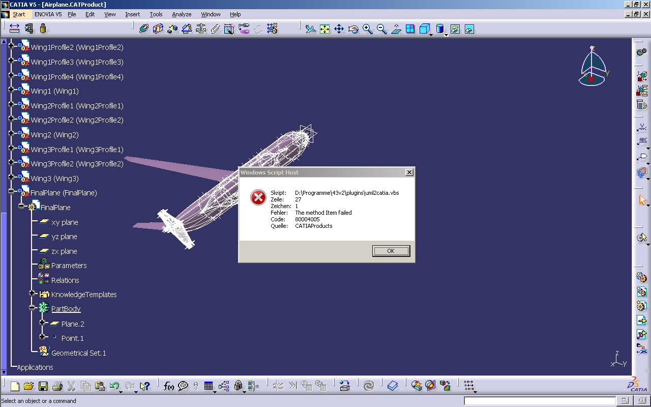

habe hier bis jetzt viele Lösungen gefunden. Jetzt stehe ich aber vor einem Problem, dass ich nicht lösen kann und auch noch keine Antwort gefunden habe hier im Forum.
Ich führe ein sehr langes Script in CATIA V5 R17 aus. Ich erzeuge mehrere Parts mit Solids im Partbody. Alle Parts sind in einem Product zusammengefügt. Als letztes erzeuge ich ein weiteres Part und über die booleschen Operationen adde ich dann die bisher erstellten Parts in dieses eine Part (s. Bild und Code)
Das Skript führe ich immer mal wieder aus. Das Zusammenfügen funktioniert aber immer nur beim ersten Start von CATIA danach schlägt die Routine Item fehl.

vom Fehler her würde ich darauf schließen, dass die Datei nicht mit geladen/geöffnet wurde und somit in der Auflistung Documents nicht drin ist.
Prüf das mal ...

das Part existiert in dem Baum. Ist auf dem Bild nicht zu sehen, da es etwas weiter oben ist. Ich erzeuge die Parts über newfrom, da ich die UDF's aus meinem DummyPart benutze. Muss ich zuerst speichern? Was mich wie gesagt stutzig macht ist die Tatsache, dass das ganze Script beim ersten Mal durchläuft und in keinem der weiteren Durchläufe funktioniert. Rechtschreibefehler & Co habe ich auch ziemlich sicher ausgeschlossen, da das ganze ja einmal durchläuft.

Hört sich schwer nach einem V5-Problem an.
Wenn du CATIA neu startest und dein Makro erneut ausführst, müsste es wieder gehen?!
Um dieses Problem zu umgehen, bin ich auf Visual Basic 6 ausgewichen.

Also nicht getestet, einfach aus dem Bauch raus, meine Erfahrungen:
Ja, erst speichern, sonst steht die Dateinamenserweiterung nicht dran.
Dann schauen, ob man nicht ein GetItem machen kann statt ein Item.
Falls auch das nix hilft alle Dokumente durchgehen und Namen vergleichen und das Item über die Nummer holen.
