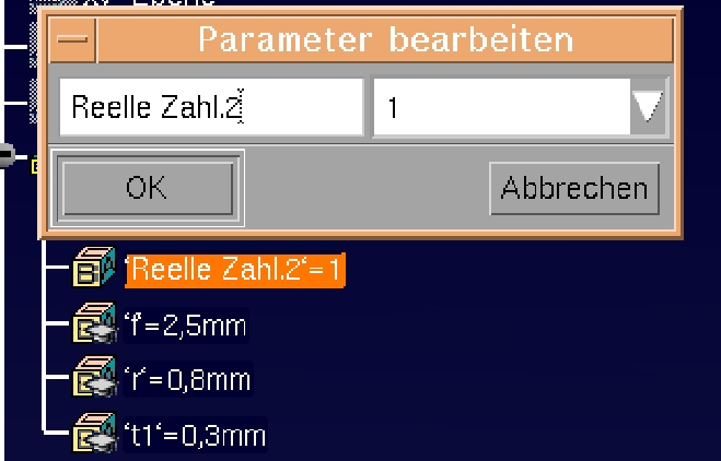

ich habe eine Konstruktionstabelle erstellt. Wenn ich diese per Doppelklick anwähle und dann per Doppelklick die Zeile wechsele, ändern sich die Maße der Parameter...wie ich es gewollt habe.
Ich möchte aber nicht jedes Mal in die Konstruktionstabelle wechseln müssen und die Zeile doppelt anklicken, sondern dieses einfach über einen Parameter steuern. Auch das funktioniert (s. Bild). Ich habe einen Parameter mit mehreren Werten und Reellen Zahlen. Wobei die Reellen Zahlen für die Spalten d. Konstrukionstabelle stehen. Nur möchte ich dort nicht 1,2,3 usw. stehen haben, sondern Benennungen.
Wie funktioniert das?
Also nochmal kurz zusammengefasst: Ich möchte über einen Parameter, in dem z.B. klein, mittel, groß steht die Zeilen d. Konstruktionstabelle wechseln.
Schonmal vielen Dank!

Hallo Kess,
Du kannst sowas mit einer Regel hinkriegen:
Das Icon ist nur im Workbench „Knowledge Advisor“ vorhanden.
Es muss ein zusätzlicher Parameter Typ Zeichenfolge (String) erzeugt werden. Dann wird eine Regel erzeugt:
if Parameter_String ==blabla
{KOntruktionstabellenparameter = 1}
else if Parameter_String ==wqtqt
{KOntruktionstabellenparameter = 2}
else if Parameter_String ==anderes blabla
{KOntruktionstabellenparameter = 3}
else
{KOntruktionstabellenparameter = 4}

Immer die Leute mit den Luxuslizenzen.
Du kannst aber noch etwas anderes machen. Erstmal benötigst du einen Parameter für den Wellendurchmesser an der Stelle, an der der Freistich sein soll. Schließlich hängt der Freistich davon ab. Dem Parameter Configuration weist du mit Formeln mehrere Werte zu - pro Konfiguration in der Tabelle eine Formel. Es kann immer nur eine Formel aktiv sein.
Der Clou: Du kannst die Formeln auch mit Formeln aktivieren und deaktivieren, indem du den Parameter Activity der Formel auf "True" oder auf "False" setzt. Das geht mit einfachen Vergleichen, für die du den Durchmesser verwendest.
Sinnvollerweise packst du die Formeln für die Tabelle in ein eigenes Relations-Set. Dafür benötigst du wohl eigentlich eine zusätzliche Lizenz - wie du die auch benötigen würdest, wennn du das mit Parametern versuchst.
Auch hier geht es noch anders:
Das Relations-Set auswählen und mit Copy + Paste in sich selbst herein kopieren. Dann das neue Set leer räumen und die Formeln oder Parameter mit Reorder aus den Kontextmenü dort reinschieben.
