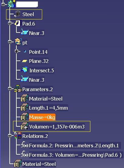

Weiß jemand wie ich auf die Dichte vom eingefügten MAterial zugreifen kann; s. Bild?
Ich will beim Parameter Masse eine Formel haben, die heißen soll:
Parameter "Volumen" * Dichte ( aus dem obigen Material.
So würde sich die Masse ändern, wenn ich anstatt Stahl Alu nehme.
Danke.

Ich habe es eben nachgemacht und war nicht erfolgreich.
So wie du gesagt hast, habe ich das Material oben angeklickt, und CATIA hat in den Zeilenparameter alles übernommen mit Dichte, aber bei klicken von OK, bekam ich einen Dichteparameter mit dem Wert Null, der nicht mit dem Material verknüpft war.
Zweites Problem: Nach Auswahl des Materials muss ich unten links das kleine Kästchen anklicken. So erscheint im Modell beim Material ein Pfeil, mit dem ich das Material später durch ein anderes ersetzen kann.
Nachdem ich das Material aber so eingefügt habe, kann ich bei den Parametern gar nicht erst darauf klicken. Lässt er nicht zu.
Oder funktioniert das bei dir? Vielleicht liegt es am Bediener.

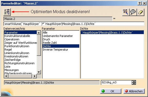

der Beitrag ist ja schon alt, aber ich habe nach langem Suchen heute rausgefunden, wie man den Dichteparameter aus dem Material holen kann, bzw. es manchmal nicht funktioniert:
CATIA findet die Dichte, wenn man das Material im Baum anklickt und den optimierten Modus deaktiviert. (Siehe Bild)
Vielleicht kann es ja jemand brauchen.
