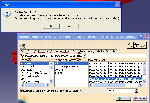

Weiß jemand wie die Formel ( siehe Anhang ) aussehen soll, wenn ich sagen will, dass der WErt kleiner sein soll ( kleiner oder kleiner-gleich )als der, der in den Parametern drin steht?
Danke.

Hallo Tweety79,
so kannst du das überhaupt nicht sagen, Soll CATIA dann einen Wert nehmen, den sie will? Dafür gibt es unendlich viele Lösungen.
Du musst eindeutig formulieren, was das Ergebnis sein soll. Das könnte man evtl. mit einer Wenn-Dann-Beziehung machen, aber dafür müsste man das Ziel genauer kennen.

Verstehe nicht, warum das unendlich sein soll.
Ich habe einen Parameter erstellt, der eine Länge enthält ( kan man dann beöiebige Zahl eintippen ).
Und dann will ich einfach nur sagen, dass ein Radius im Modell kleiner sein soll als diese Zahl im Parameter. D.h. Catia soll dann ein Fenster öffnen mit Angabe "wähle WErt kleiner als z.b. 30mm ( weil 30 gerade in den Parametern steht.) Geht das?
Wenn nicht, wie soll die wenn - dann Funktion aussehen? Ist das dann ein Law oder kann ich das auch in den Parametern angeben?
Danke dir.

Hallo Tweety79,
Du könntest eine Prüfung (Check) erzeugen:
Radius <=30mm
Das Icon für den Check findest Du im Knowledgeadvisor.
Mörchen
das Bild ist teilweise Käse:
Die Bedingung muss heißen:
Radius <=30mm

Hallo Tweety79,
um nochmal auf Deine Frage zurückzukommen:
...warum das unendlich sein soll.
Wieviele Werte gibt es denn, die kleiner sind als 30mm?

Ach so, danke.
Ich habe vergessen zu erwähnen, dass ich den negativen Bereich bereits gesperrt hatte. Aus dem Grund gäbe es nur 29 Zahlen, die kleiner sind als 30.
Ich schau', dass ich es hinbekomme.

Zwischen 0 und 30 liegen immernoch unendlich viele Werte , Du sprichst von ganzen Zahlen. Aber egal, CATIA kann eigenständig weder aus unendlich noch aus 29 wählen.
