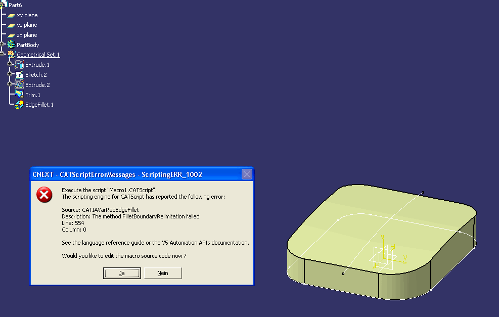

Hat jemand Erfahrungen, variable Verrundung in Makro aufzuzeichnen.
Bei mir geht es nicht,  hat jemand einmal gemacht ,oder geht das in Makro überhaupt nicht.

Hallo, ogard1,
danke!
Es lieg vielleicht daran, "A face, an edge, or a vertex is no longer recognized".
