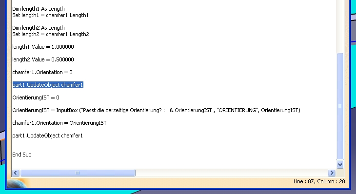

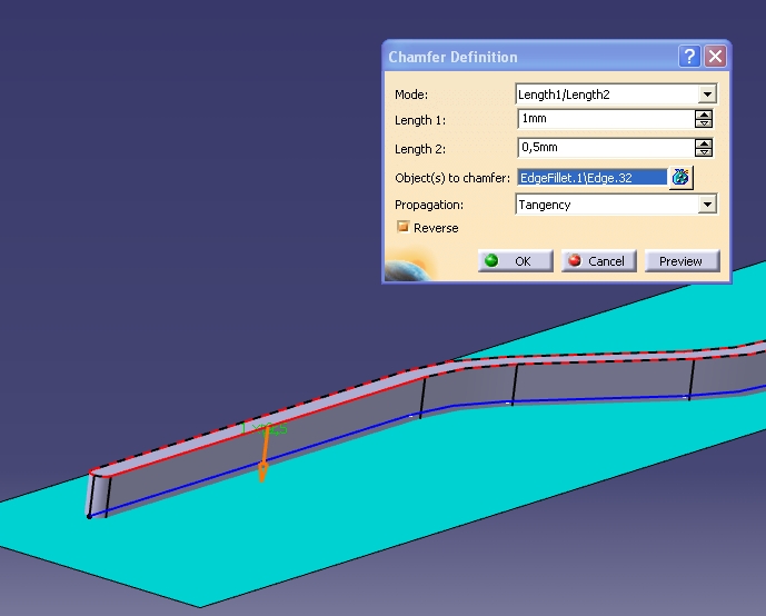

Eigentlich möchte ich einfach nur eine Nut-Feder Konstruktion per PowerCopy einfügen. Doch das Problem besteht darin, dass ich eine gewünschte Fase auf die Feder nicht über das PC hinbringe. ( Manchmal klappt es, manchmal klappt diese Fase einfach um  (length1 <-> length2).
Jetzt hab ich mir übelegt, dass ganze mit Makros zu machen. Leider weiß ich nach langem Suchen immer noch nicht, wie man den Benutzer des Makros entscheiden lassen kann, wie die Fase orientiert sein soll.

Das Problem ist, dass der Benutzer entscheiden muss, in welche Orientierung die Fase hat. Dazu müsste der Benutzer aber eine Vorschau bekommen.
Es wäre einfach die Fase draufzuklatschen und danach zu fragen, ob das die richtige Richtung ist.

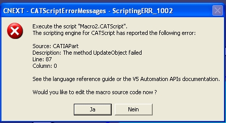

Leider funktioniert die Fase nur in eine Richtung in die andere Richtung kommt eine Fehlermeldung und bricht mir das Makro ab.

mach doch mal einen Screenshot von der Fehlermeldung.

Das problem ist, dass die Fase nur in eine Richtung draufpasst. Ich bräucht die gleiche Vorschau, wie es sie in der normalen Fasenerstellung auch gibt, wo ich dann über einen Pfeil die Orientierung festlegen kann.
Oder falls dass nicht geht müsste ich ihm sagen können, welche Seite der Fase in welche Richtung zeigt.

wieso fängst du das nicht mit einem OnError goto ab? Du benötigst nur die Fehlernummer, dann könntest du anhand der Fehlernummer erkennen, dass die Ausrichtung geändert werden muss. Bei allen anderen Fehlern steigst du mit einer Fehlermeldung z.B. ... konnte nicht erstellt werden!!! aus oder springst wieder an eine bestimmte Stelle zum weiterverarbeiten.

Danke, mit Error funktionierts!
