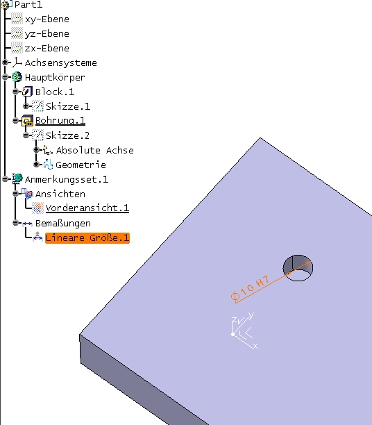

ich bin gerade an einer kniffligen Aufgabe und denke es ist nicht lösbar.
Was will ich tun.
Ich habe in einer Platte einen Abzugskörper. Dieser hat als Elternpart ein Hole. Dieses Hole hat eine Annotation.
Nun ist meine Idee folgende.
1) Einlesen des Abzugskörpers
2) Suchen des Elternkörpers
3) Hole einlesen
4) Annotation aus dem Hole auslesen
Bis 3 komme ich, doch vom Hole zur zugehörigen Annotation finde ich keinen Weg.
Weis jemand wie das geht?

also ich sags gleich ich hab keine Lösung aber vielleicht ne Anregung. Hab mal ein Bild angehängt.
Wie zu sehe ist kann man die Annotation zwar direkt über die Bohrung erstellen, allerdings wird Sie trotzdem als Lineare Größe im Baum gespeichert.
Da die Bohrung selbst über keinen Parameter oder Eltern-Kind Beziehung zu dieser Liniearen Größe besitzt, vermute ich dass du am ehesten Erfal haben wirst, wenn du alle Linearen Größen abläufst und schaust mit welcher Bohrung diese Verknüpft sind. Die Annotations kennen ja auf jeden Fall Ihre Bohrung.
Über die Annotation-Klasse bzw. Annotations- und AnnotationSet-Klassen müsste man die Annotations mittels Makro ansprechen und auswerten können. Im VB-Editor von V5 einfach mal in der Bibiliothek nach Annotations schaun.
Den MakroRecorder kannst du hierzu jedoch nicht verwenden

CAAPriChangeHole_4.txt
anbei ein Macro vom Dassault der, Hole Parameter abfragt und ändert.
