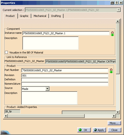

weis einer wie ich per Makro den Schalter "Visulaize in the Bill of Material" in den Eigenschaften eines Dokuments ein- oder ausschalten kann?
Das Aufzeichnen hat leider zu keinem Ergebnis geführt.

ich glaub danach hatte ich auch mal geforscht mit dem erschütternden Ergebnis: geht nicht.
Sorry, dass ich nicht helfen konnte, aber manche Sachen stellt Dassault absichtlich nicht an der Makro-Schnittstelle zur Verfügung.

Ist das immer noch so das es nicht geht oder wurde inzwischen nachgebessert?
Nutze Catia v5 R19 SP3 und greife mit VB.NET via COM Object zu.
Falls nein, gibt es dann evntl. eine .dll o.ä. die mittels CAA das ändern kann die ich wiederum mit meinem VB.NET aufrufen kann? Oder irgend einen anderen Weg diesen Haken zu setzen/entfernen?
