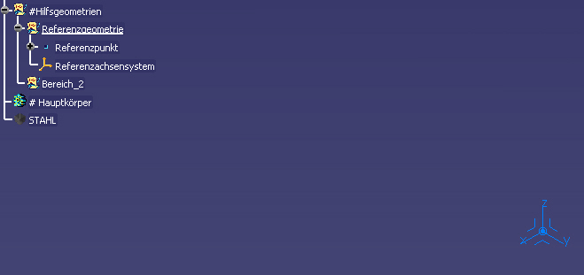

Hallo Zusammen,
ich habe mir die Aufgabe gestellt ein Makro zu programmieren welches einen Referenzpunkt mit Achsensystem erzeugt und diese anschließend einfärbt.
Soweit so gut, da ich noch Anfänger in der Makroprogrammierung bin habe ich die Erstellung des Punktes sowie des Achsensystems aufgezeichnet. Das hat auch ganz gut funktioniert. Aber ich schaffe es nicht das ich in dem selben Makro die Einfärbung bzw. ein Umbenennen der erstellten Objekte hinbekomme. Deswegen habe ich mir hier im Forum Anregungen zum einfärben von Objekten geholt und diese in einem zweiten Makro umgesetzt. Auch das funktioniert jetzt, ich muss aber immer die Objekte anwählen die eingefärbt werden sollen.
Habt Ihr eventuell Tipps wie ich dise beiden Makros "zusammenschieben" kann? Ich denke ich bleibe immer daran hängen das ich es nicht schaffe die Objekte automatisch auszuwählen...
Im Anhang sind meine zwei Makros und ein Screenshot des Endergebnisses.

Schieb einfach in deine Selection über .Add <Object> ein einzufärbendes Object und färb es dann über die VisPropertys ein.
Das <Object> ist in dem Fall dein Achsensystem.

Vielen Dank,
das war schonmal ein voller Erfolg.
Letzlich habe ich es jetzt so gelöst das ich die beiden einzufärbenden Features suche und dann einfärbe. Das funktioniert wunderbar.
