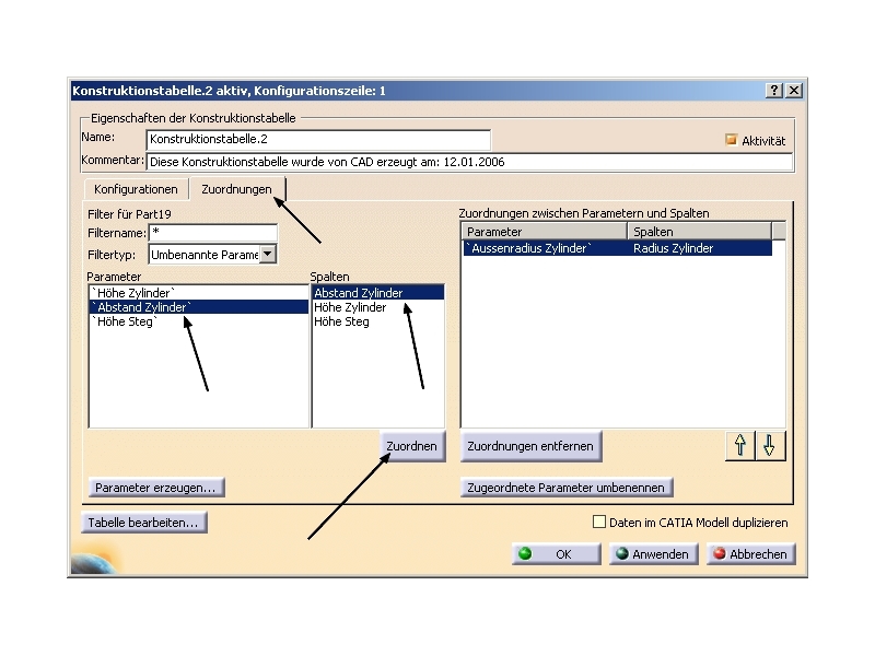

Ich würde gerne eine ganze Baureihe von Teilen erstellen, die sich nur durch ein paar Maße unterscheiden. Dazu habe ich zunächst das Bauteil erstellt und mir zudem eine Exceltabelle erstellt, die die unterschiedlichen Maße enthält. Jetzt würde ich gerne den einzelnen Maßen die einzelnen Werte aus der Tabelle zuordnen.
Habe es auch schon teilweise hinbekommen, nur leider noch nicht ganz zufriedenstellend:
Ich konnte mit der Funktion Konstruktionstabelle schon eine Tabelle aus dem Bauteil erstellen wo ich im Nachhinein die Werte aus meiner eigentlich dafür erstellten Tabelle hineinkopiert habe, da das zuweisen der von Hand erstellten Tabelle nicht so recht funktioniert hat.

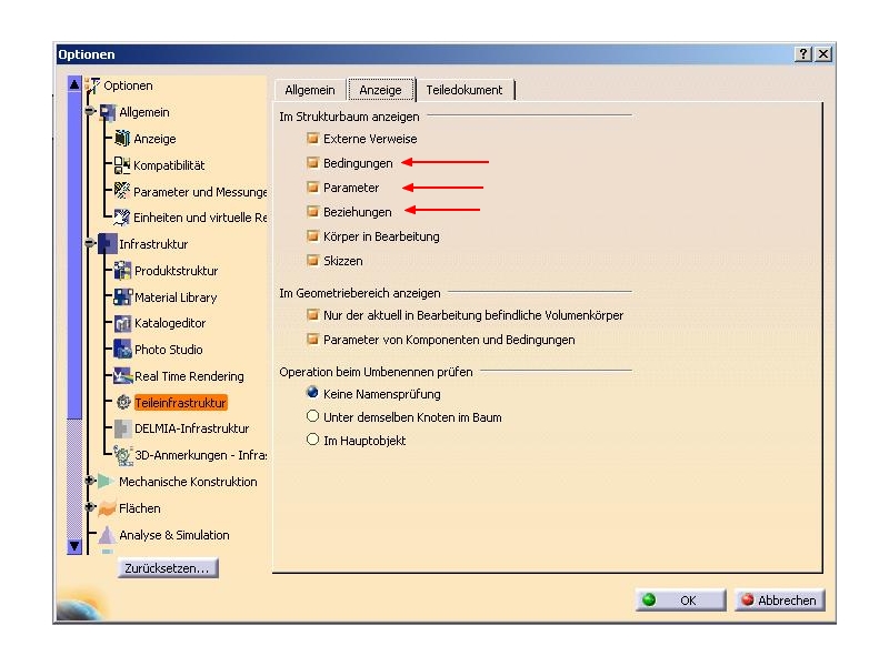

Jetzt habe ich aber das Problem, dass ich ein Maß in der Tabelle vergessen habe und finde keine Funktion die Konstruktionstabelle zu ändern. Ich kann nur immer eine neue Tabelle erstellen.Die Tabelle wird auch nirgends im Baum, o.ä angezeigt
Habe mir dazu auch ein Buch ausgeliehen: 3D Konstruktion mit Catia V5, allerdings habe ich hier das Problem, dass die in dem Buch beschriebene Methode bei mir auch nicht funktioniert, da diese erst Parameter erstellen, bei mir aber die Parameter nicht im Baum wie in dem Buch gezeigt dargestellt werden. Muss dies erst aktiviert werden?
Hat vielleicht von euch jemand eine passende Anleitung wie man unter CatiaV5 R16 richtig ein bauteil mit einer Exceltabelle verknüpft?
Vielen Dank für eure Hilfe

Hallo Casca,
als erstes muss die Konstruktionstabelle im Baum sichtbar sein. Dazu schau mal den Anhang an. In den Tools / Optionen / Infrastruktur / Anzeige müssen die markierten OPtionen aktiviert sein. Ich hoffe, es reicht, ich hab grad kein CATIA laufen zum Testen - sonst melde Dich nochmal.
Nun sollte sie unter dem Knoten "Beziehungen" auffindbar sein. -> Doppelklick auf den Eintrag öffnet die vorhandene Tabelle in CATIA. Mit der Schaltfläche "Tabelle bearbeiten" unten links kann Excel gestartet werden. Diese Tabelle muss um die Parameterspalten ergänzt werden, gespeichert und geschlossen werden.
Catia aktualisiert das Konstruktionstabellenfenster.
Nun das Register "Zuordnungen" aufschlagen.Im mittleren Fenster sollten jetzt die neuen Excel-Spalten erscheinen. Nun einen Eintrag im mittleren Fenster aktivieren und im linken Fenster den korrespondierenden CATIA-Parameter raussuchen. . Im rechten Fenster kann das Ergebnis überprüft werden.

Hallo Mörchen,
Perfekt!! Vielen Dank! Jetzt seh ich die Tabelle und kann sie auch wie gedacht ändern. Jetzt werden auch Parameter die angelegt werden im Baum angezeigt und ich kann wie in meinem Buch beschrieben(3D-Konstruktion mit Catia) vorgehen. Schade dass,da sowas nicht drin steht, wenn die Funktion standardmäßig ausgeblendet sind.
