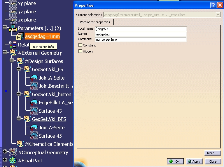

Ich habe folgendes problem:
ich habe im Strukturbaum mehrere Zeichnung die ich mit dem Parameter befehl
Boolischer Wert verbunden habe damit man jeweils nur eine skizze einblenden kann.
Nun kann man zwischen wahr und unwahr die skizzen einblenden und ausblenden.
Da ich aber die Bezeichnung von wahr und unwahr ungünstig finde will ich sie in "sichtbar" und "unsichtbar" unbenennen, aber "wahr" ist ein fester Befehl von Catia und kann man nicht so einfach unbennen.
Ich vermute ich muß dafür bestimt ein Makro schreiben weiß aber nicht wie das aussehen würde kann mir einer vielleicht es in einfachen Worten erklären.
DAnke schonmal im vorraus!!!

wahr und unwahr kann man nicht abändern, da dies ein boolscher Wert ist und diese bestehen nunmal nur aus den beiden Zuständen wahr/unwahr bzw. Ja/Nein oder 1/0.

Danke schonmal RSchulz,
geht das vielleicht, dass durch anklicken von "wahr" sich eine mesagebox öffnet und dann drin steht "Körper ist sichtbar"?
wenn ja wie kann die in Verbindung setzen mit mit dem Booleschen Wert?

hallo,
man kann doch den Parametern Namen geben. So das dann da steht: z.B.
Körper sichtbar=wahr
Oder?

Danke tomcadinfo,
nur das bringt leider nix, weil das ist ein catProduct mit 20 Getrieben, die alle ein bestimmt namen tragen damit man den überblick behält.
Deswegen steht da z.B Koppelgetriebe=wahr/unwahr und das muß auch so bestehen bleiben.

hallo vlk,
ja gut, aber du kannst doch auch den Namen des jeweiligen Getriebes mit in die Parameterbezeichnung nehmen:
Koppelgetriebe_01_sichtbar = wahr
oder ist es doch nicht so einfach und ich hab da noch nicht den ganzen Zusammenhang verstanden?

Ja tomcadinfo du hast recht das würde gehen, nur hast du bei einem Booleschen Wert die auswahl zwischen "wahr" und "unwahr". Und Personen die sich nicht so gut mit Catia auskennen wissen nicht was "wahr" für eine bedeutung hat.
ich könnte ja Koppelgetriebe 01 sichtbar=wahr umbennen, aberman soll ja zwischen 20 Getrieben auswählen und nur eins soll sichtbar sein dann steht bei den anderen ja Koppelgetriebe 02 sichbar=unwahr und das ist noch verwirrender will es aber vereinfachen, aber danke trotzdem für den tipp.

hallo vlk,
du könntest einen Parameter einfügen, der keine weitere Funktion hat, der nur überhalb des zu bedienenten Parameters im Baum steht und den Text zur Erklärung enthält.

hallo vkl,
hab da noch nen Tip, der ist vielleicht ein bischen professioneller: man kann einen Infotext eingeben, dieser wird angezeigt, wenn du im Baum mit dem Mauszeiger darüber fährst (siehe Bild)

Hallo tomcadinfo,
einen ganz großen dank, die idee mit dem infotext ist genial, so versteht der catia anfänger was gemeint ist.
Nochmals, danke danke danke!!!
