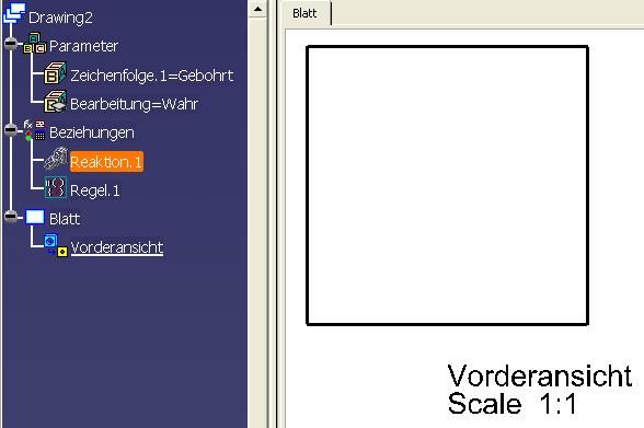

Ich habe bei einem Bauteil 2 Bearbeitungszustände:
1. Unbearbeitet
2. Gebohrt
Diese Parameter lassen sich im 2D leicht einfügen. (siehe Bild)
Wenn die Zeichenfolge.1=Unbearbeitet eingestellt ist springt die Bearbeitung auf "Unwahr".
Wenn die Zeichenfolge.1=Gebohrt eingestellt ist springt die Bearbeitung auf "Wahr".
Ich möchte eine Ansicht automatisch sperren wenn die Bearbeitung "Wahr" ist.
Wie ist das am einfachsten möglich?

Hallo Daniel!
Die Regel mit der ich die Bearbeitung auf wahr und unwahr setze funktioniert mit true and false.
Die Zeichnung im Anhang:
Der Inhalt des Parts ist nur ein Würfel mit einer Ansicht im 2D um die Reaktion zu testen.
Die Screenshots wurden von dieser Zeichnung gemacht.

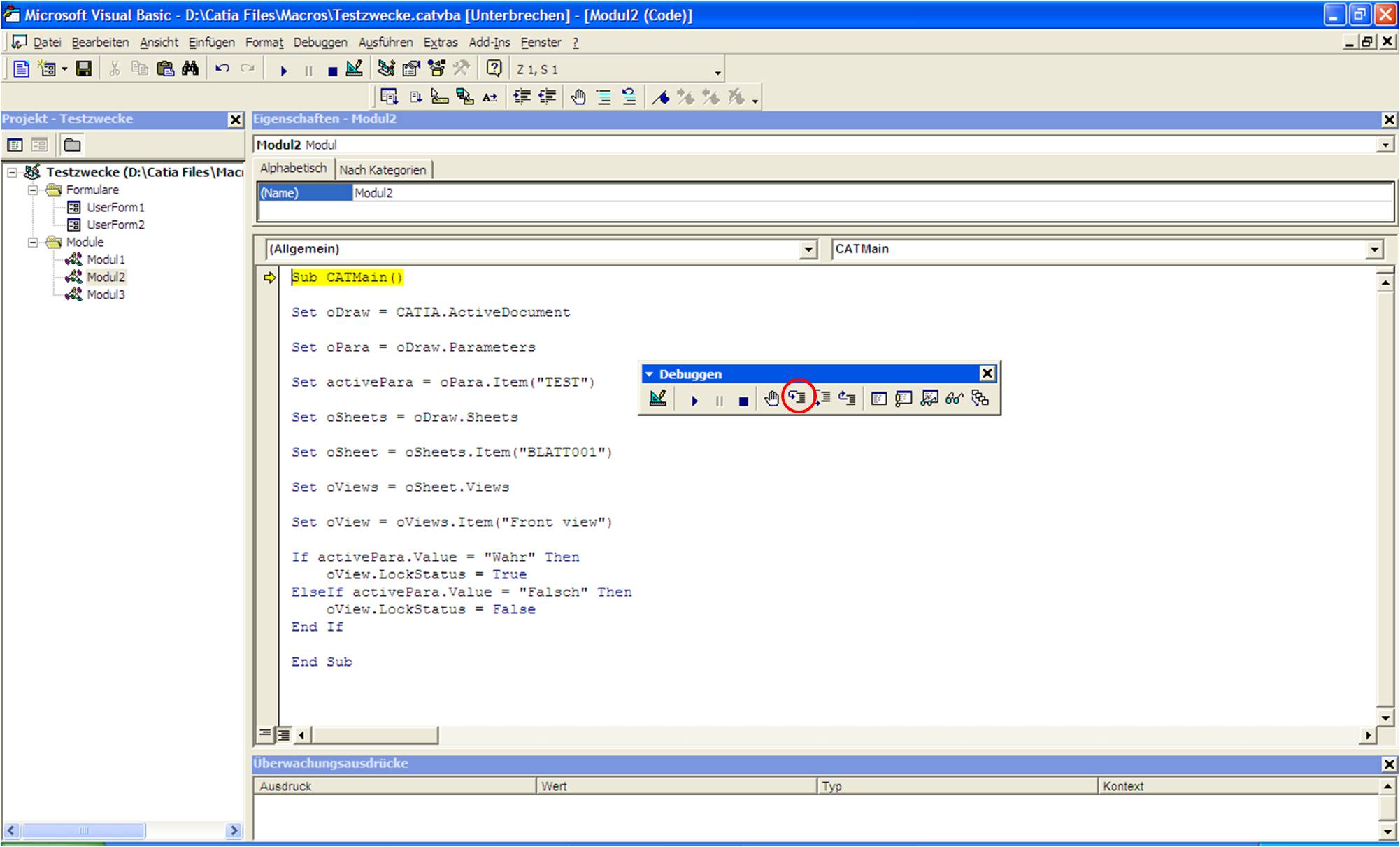

Zum Wörterbuch:
Ein Wörterbuch gibt es dazu nicht. Aber die Automation.chm Datei in deinem Installationverzeichniss (dort wo auch die CNEXT.exe liegt). Dort sind alle Refernzen von CATIA V5 Objekten angegeben (Hilfedatei für Programmierer).
Zum Microsoft Visual Basic Editor:
Den Editor starten über Tools -> Macros -> Microsft Visual Editor. Anschließend das Script in ein leeres Modul kopieren (ev. ein neues über Einfügen -> Modul einfügen). ACHTUNG, das Script in VBE muss mit Sub CATMain() anfangen und nicht mit Sub main.
Jetzt brauchst du die Symbolleiste Debuggen. (Microsoft_Visual_Editor). Dort kann man dann mit dem 6ten Button das Makro Schritt für Schritt ablaufen lassen. Wenn du einen Rechtsklick auf eine Variable zB auf oView (etc.) machst und dort eine Überwachung einstellst, siehst du die Eigenschaften die für das entsprechende Objekt verfügbar sind (unter anderem auch den .LockStatus)

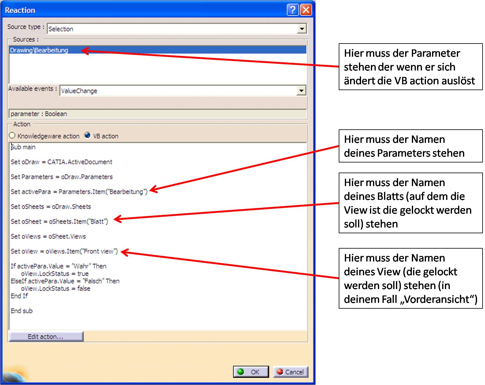

Zum Problem mit der Drawing:
Du hast quasi alles richtig gamcht bis auf eins. Ein deiner Reaction hast du keine Quelle angegeben sondern nur das VB Macro. CATIA weiß jetzt nicht wann er die Action (VB Macrp) ausführen muss. Schau dir mal mein Bild (Reaktion_1) an. Im oberen Teil (Sources) steht bei dir nichts...
Lösung:
Einfach einen Doppelklick auf die Reaktion. Anschließend im Strukturbaum den Parameter Bearbeitung auswählen. Dieser wird nun unter Sources aufgeführt. Wenn sich nun der Wert des Paramters von True auf False bzw. von False auf True ändert wird das Makro ausgeführt.
WICHTIG:
Du darfst das Makro nicht umschreiben (habe gesehen das du überall die oView, oDraw, oSheets, etc. geändert hast). Das darfst du nicht. Das funktioniert egal welchen Namen deinen Zeichnung bzw. die View hat.
Ein ganz kurze Erklärung wie das funktioniert.
Zuerst wird dem Objekt oDraw das aktive Dokument zugewiesen. Anschließend wie die Kollektion alles Blätter zugänglich gemacht. Dann wird das dem Object Sheet das Drawing Sheet mit dem Namen Blatt zugewiesen. Das wiederrrum enthält eine Kollektion Views. Diese wiederrum enthält die Vorderansicht.
ALSO:
Kopiere dieses Makro und ändere nur den fett makrierten Text von Front view in Vorderansicht und dann funst alles ;-)

Hallo Daniel!
Hat super funktioniert!!!
Die Ansicht hat sich am Anfang nur gesperrt und nicht wieder entsperrt. Ich habe die Wörter "Wahr" und "Unwahr" verwendet, statt "Wahr" und "Falsch"
Toller Hinweis, daß ein Makro mit einem Befehl erst gestartet werden muß.
Ich bin mit dieser Lösung und Wissenszuwachs sehr glücklich!
DANKE für die Geduld und der genauen Beschreibung!
