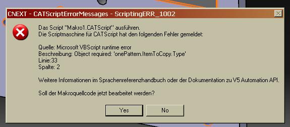

weiss jemand, warum ich im CATScript die Funktion ItemToCopy.Type nicht nutzen kann?
Hier bekomme ich immer die im Bild angehängte Meldung

Hallo DMaier,
Warum machst du es nicht so:
Code:
Set oPatternedObject = oShape1.ItemToCopy
If TypeName(oPatternedObject) = "Pad" Then
'Dein CODE
End if
Falls Du nicht weißt, was Die Name der Objekt ist, lasse es einfach mit MsgBox ausgeben.

Klasse, das probier ich mal, danke.
