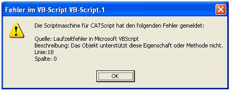

Danke für die rasche Antwort! Ich hab auch schon einen Ansatz für das Problem gefunden.
Zunächst habe ich eine Reaction erstellt:
Reaction: Source ist ein Parameter (Part1\Paramter\Number) wenn dieser den Wert ändert wird folgendes Script ausgeführt:
`Relations\VB Scripts.1\VB Script.1` .Run(`Part1\Part Number` )
Daraufhin wird das VB Script.1 mit dem Übergabewert Part Number (= PartName) ausgeführt.

jedoch funktioniert `Part1\Part Number` nicht. Hier wird zwar der Wert Part1 übergeben, jedoch akzeptiert das VB Script die Eingabe nicht. Der Fehler tritt in der Zeile temp = ".Part.Name=" & PartName & ",all" auf.
Vielleicht weißt du eine Antwort darauf... Danke!

erstellt am: 06. Aug. 2008 23:13    Editieren oder löschen Sie diesen Beitrag!  <-- editieren / zitieren -->   Antwort mit Zitat in Fett Antwort mit kursivem Zitat    Unities abgeben: 1 Unity (wenig hilfreich, aber dennoch)2 Unities3 Unities4 Unities5 Unities6 Unities7 Unities8 Unities9 Unities10 Unities Nur für Tunki 10 Unities + Antwort hilfreich
Hey! Danke für das Lob ; ) hört man gern.
Ich hab die Fehlermeldung angefügt.
Das Problem besteht leider weiterhin.
Wenn ich beim Aufrufen des Makros in der Reaction anstelle von .Run (`Part1\Part Number`)  .Run("Part1") eingebe funktioniert es. Ich habe es so verstanden das `Part1\Part Number` ein Parameter ist der die Teilenummer angibt auch wenn diese sich ändert ( was damit abgedeckt werden soll). Die Ausgabe des Parameters in einer msgbox gibt mir den korrekten wert wieder, jedoch kann ich in der Reaction nicht prüfen, welchen Typ der Wert hat (String...). ich denke das hier der Fehler liegt. es wird nicht der richtige typ übergeben.
besten Dank!

erstellt am: 07. Aug. 2008 08:25    Editieren oder löschen Sie diesen Beitrag!  <-- editieren / zitieren -->   Antwort mit Zitat in Fett Antwort mit kursivem Zitat    Unities abgeben: 1 Unity (wenig hilfreich, aber dennoch)2 Unities3 Unities4 Unities5 Unities6 Unities7 Unities8 Unities9 Unities10 Unities Nur für Tunki 10 Unities + Antwort hilfreich
hm...
versuch mal ein TypeCast mit cStr(PartName)
bzw. könnte es uach sein, dass das Makro versucht, den Parameter und die Strings an das temp-Objekt zu übergeben
Dim temp as String
könnte da helfen

Hey!
Ich hab eine Lösung gefunden.
Die Konvertierung im VB Script (cStr()) hat leider nicht funktioniert, scheinbar kann VB den Typ der Übergeben wurde nicht konvertieren. (Fehler: Methode wird nicht unterstützt)
Ich habe es jetz so umgesetzt das ich zunächst mit let.... in der Reaction eine Variable vom Typ String erstelle und dieser den Wert `Part1\Part Number` übergebe. Dann übergebe ich diese Variable an das Makro; und so sieht das Script dazu aus:
Reaction:
let Number (String)
Number = `Part1\Part Number`
`Relations\VB Scripts.1\VB Script.1` .Run( Number)
