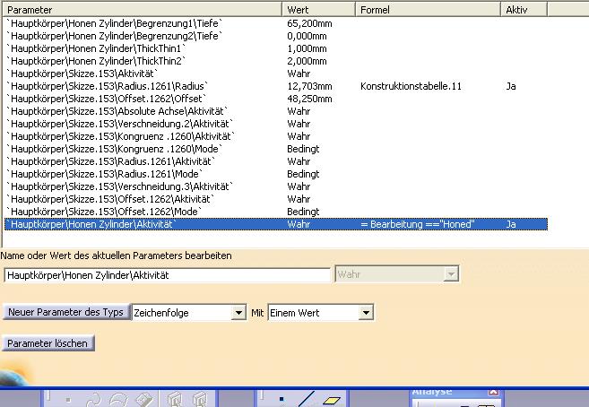

Ich soll in einer Zeichnung verschiedene Bearbeitungszustände darstellen. Eine Bohrung wird vorgebohrt, feingedreht und anschließend gehont. Auf der 2D-Ableitung sind diese Zustände in verschiedenen Ansichten dargestellt. Wenn ich eine Ansicht bearbeiten möchte muß ich diese entsperrt lassen und die anderen beiden von Hand sperren.
Es ist im 3D ja möglich Blöcke, Taschen usw. parametrisch zu aktivieren und inaktivieren. (siehe Bilder)
Ist es möglich die 2D Ansichten auf diesem Weg zu sperren?
Die Ansichten sollen mit der eingestellten Bearbeitung gesperrt oder entsperrt werden.

Hallo Willi,
ich denke Dein Problem ließe sich prinzipiell über eine Reaction (Knowledgeware) lösen, die ein Script startet, welches die Ansichten dann je nach Parameter sperrt. Hier kommt es allerdings auf die Lizenzen an, die Dir zur Verfügung stehen.
Der lästige Nebeneffekt, den ich hierbei sehe, ist allerdings, dass das Script für jedes Part so angepasst werden muss, dass die richtige Zeichnung verwendet wird. Das Part selbst weiß ja nix von der Zeichnung.
Die Frage dabei ist eben, ob sich dieser Pflegeaufwand lohnt und ob dadurch nicht eine zusätzliche Fehlerquelle geschaffen wird.

Hallo Willi,
leider konnte ich mir Dein Problem nicht früher anschauen. Du hast nun zwar in Deinem anderen Beitrag eine Antwort bekommen, dennoch möchte ich Dir noch dieses Teil und die zugehörige Zeichnung zur Verfügung stellen - sie wurden mit der R16 SP5 erstellt.
Die Steuerung läuft komplett über's Part. Eine Rule aktiviert/deaktiviert abhängig vom Bearbeitungsparameter die Features. Die Reaction führt ein Partupdate durch und ruft ein separates Script auf. Das Script selbst schließlich entsperrt/sperrt die entsprechenden Ansichten und führt zwischendrin ein Update durch. Damit es zuverlässig funktioniert, dürfen nur das Part und die Zeichnung geöffnet sein.
Ich hoffe, das hilft Dir etwas weiter.
Gruß, Alex

DANKE für deinen Beitrag!
Wie du bereits gesehen hast ist Programieren echtes Leuland für mich und ich bin wirklich dankbar für jede Hilfe.
Das Sperren und Aktualisieren der Ansichten funktioniert super!
Endlich habe ich ein funktionierendes file an dem ich lernen kann.
