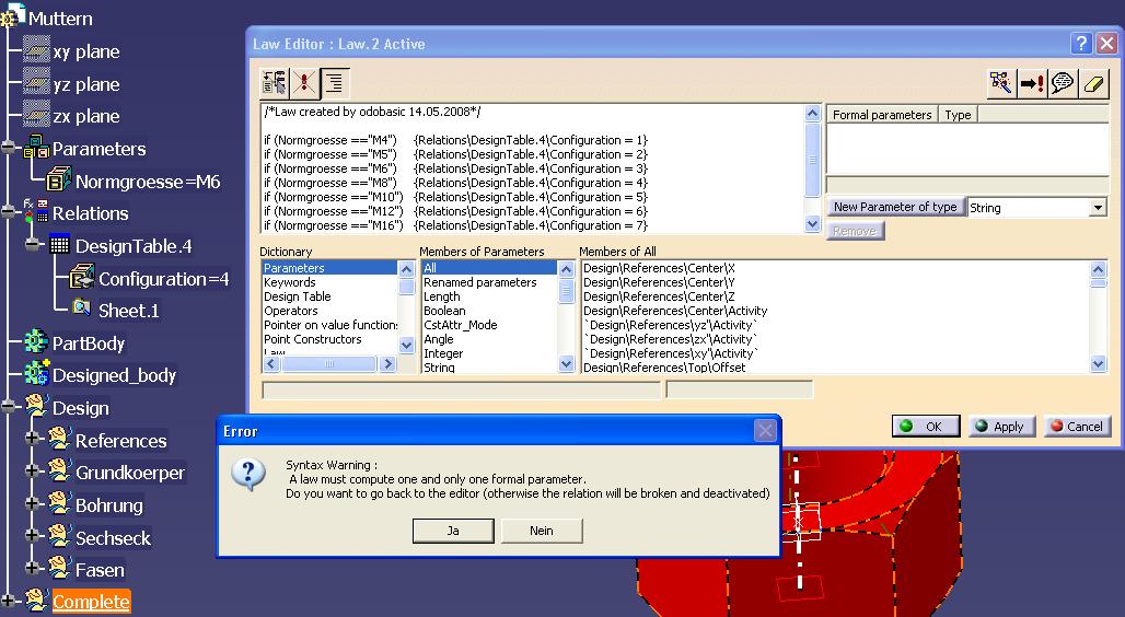

Hall0!
Weiß jemand, was an meiner Regel für die Muttern - Gewindegröße nicht richtig sein soll, dass das Programm mir die Meldung bringt, er bräuchte einen einzigen Parameter?
Siehe Anhang.
Danke.

Hallo Tweety79,
an der Syntax ist auf den ersten Blick nichts verkehrt, Du hast nur den falschen Befehl benutzt. Du brauchst die Regel aus dem Knowledge Advisor , nicht das Law.  aus der Symbolleiste Ratgeber.

Hat geklappt!
Danke.
