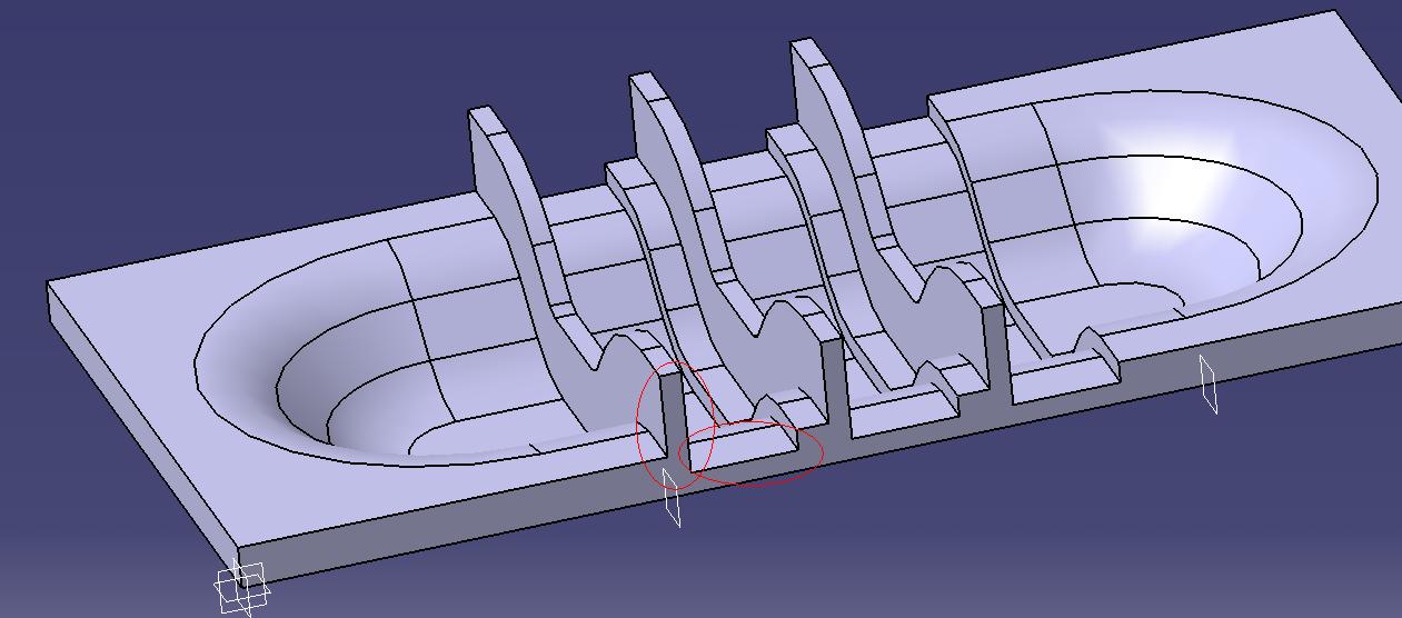

oxanag
Sehen Sie sich das Profil von oxanag an!   Senden Sie eine Private Message an oxanag  Schreiben Sie einen Gästebucheintrag für oxanag
Beiträge: 19
Registriert: 07.04.2008
erstellt am: 18. Apr. 2008 13:52    Editieren oder löschen Sie diesen Beitrag!  <-- editieren / zitieren -->   Antwort mit Zitat in Fett Antwort mit kursivem Zitat    Unities abgeben: 1 Unity (wenig hilfreich, aber dennoch)2 Unities3 Unities4 Unities5 Unities6 Unities7 Unities8 Unities9 Unities10 Unities
diese beide habe ich gemeint.

oxanag
Beiträge: 19
erstellt am: 18. Apr. 2008 14:32    Editieren oder löschen Sie diesen Beitrag!  <-- editieren / zitieren -->   Antwort mit Zitat in Fett Antwort mit kursivem Zitat    Unities abgeben: 1 Unity (wenig hilfreich, aber dennoch)2 Unities3 Unities4 Unities5 Unities6 Unities7 Unities8 Unities9 Unities10 Unities
So, ich hab auf eine senkrechte Ebene Boden von der Wanne projiziert und diese gekrümmte Linei für die Rippe bekommen. Dann hab ich die Rippe (einfach Fiereck)gezeichnet und Rippe erteugt. Als Zentralkurve meien gekrümmte kurve. Material unten hab ich ähnlich mit Rille gemacht. Jetzt muss ich das ganze irgendwie automatizieren, dass Rippe und Rille gleichzeitig erscheinen.

oxanag
Beiträge: 19
erstellt am: 18. Apr. 2008 15:06    Editieren oder löschen Sie diesen Beitrag!  <-- editieren / zitieren -->   Antwort mit Zitat in Fett Antwort mit kursivem Zitat    Unities abgeben: 1 Unity (wenig hilfreich, aber dennoch)2 Unities3 Unities4 Unities5 Unities6 Unities7 Unities8 Unities9 Unities10 Unities
Wenn ich auf meiner Wanne diese Rippe mit Rille gaben will, dann kann ich ein Knopf drucken und die beide erscheinen gleichzeitig. Geht das?
denyo_1
Manager
Beiträge: 2506
Registriert: 10.08.2005
erstellt am: 18. Apr. 2008 15:43    Editieren oder löschen Sie diesen Beitrag!  <-- editieren / zitieren -->   Antwort mit Zitat in Fett Antwort mit kursivem Zitat    Unities abgeben: 1 Unity (wenig hilfreich, aber dennoch)2 Unities3 Unities4 Unities5 Unities6 Unities7 Unities8 Unities9 Unities10 Unities Nur für oxanag 10 Unities + Antwort hilfreich
Hallo oxanag,
ich glaube du verwechselst was. Eine Makro wird hergenommen wenn man etwas automatisieren will und dabei bestimmte USER-Inputs bzw. Abfragen machen will.
Das was du brauchst sind zwei ordentliche Skizzen, ein bisschen Hirnschalz zum festlegen der Parameter und ein Rec.Pattern. Dann kannst du über eine Formel die Anzahl der Rippen und Nutten nebeneinader steuern. Beides erscheint dann auch gleichzeitig. Dein Problem hat aber nichts mit einem Makro zu tun
MFG Daniel
oxanag
Beiträge: 19
erstellt am: 21. Apr. 2008 12:09    Editieren oder löschen Sie diesen Beitrag!  <-- editieren / zitieren -->   Antwort mit Zitat in Fett Antwort mit kursivem Zitat    Unities abgeben: 1 Unity (wenig hilfreich, aber dennoch)2 Unities3 Unities4 Unities5 Unities6 Unities7 Unities8 Unities9 Unities10 Unities
Hallo denyo_1,
ich hab so gemacht, wie du gesagt hast. Klapt gut. Aber ich muss zuerst mind. eine Rippe erzeugen, um dann Rec.Pattern verwenden zu können.
Jetzt habe ich Aufgabe, dass auf leerer Wanne per Knopfdruck oder so was ähnilches die Rippe erscheint. Wie kann man das realisieren?
MfG,
Oxana

erstellt am: 21. Apr. 2008 12:14    Editieren oder löschen Sie diesen Beitrag!  <-- editieren / zitieren -->   Antwort mit Zitat in Fett Antwort mit kursivem Zitat    Unities abgeben: 1 Unity (wenig hilfreich, aber dennoch)2 Unities3 Unities4 Unities5 Unities6 Unities7 Unities8 Unities9 Unities10 Unities Nur für oxanag 10 Unities + Antwort hilfreich
Hallo Oxana,
dafür bietet sich ein Powercopy an. Du erstellst einmal die fertige Rippe inkl. Rec.Pattern. Anschließend "speicherst" du diese Konstruktionsschritte in einer Powercopy ab. Die Powercopy kann dann in einem Katalog abgespeichert, und kann wie z.B. ein Schraubenkatalog benutzt werden.
