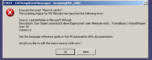

Hallo allerseits...
möchte das Theam hier wieder auffassen und habe jetzt
erstmal mit der Wahl eines Punkte und eines Geosets versucht nur einen Line zu erstellen.
Wie man an dem Code sieht läuft das bis dahin.. Zumindest bekomme ich dann keine Fehlermeldung mehr...
Nun steht ich ein wenig auf dem Schlauch...
Wie muss man folgende Zeile z.B ändern um den Inhalt aus dem "Set GEO" zu übernehmen...
Set hybridBody1 = hybridBodies1.Item("Geometrical Set.1")
Bin nicht wirklich der Experte in Macroprogramierung, darum häng ich da jetzt... Für hilfe wäre ich dankbar...
Mfg bigfalle

Also dein Code lässt sich auch noch stark einkürzen, aber das wirst du sicher mit der Zeit auch sehen, für eine nAnfänger reicht's ja
also dein Geoset (hybridBody1) steht jetzt im Element oSelectedElement

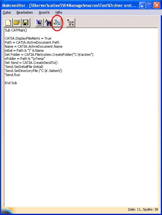

Hallo bigfalle,
Nun du kannst mit Catia über Tools -> Makro -> Makros
Ein Makro bearbeiten und mit Hilfe des Butterns (siehe Bild)
Das was du machen möchtest Schritt für Schritt abarbeitest.
Da weist du was CATIA macht, und haben will!
Hat mir auch sehr geholfen.
Spiele diesen von Hand mal durch immer mit dem Butten (siehe Bild)
Dann die Variabeln so anpassen das du sie verändern kannst.

Original erstellt von K.Siebert:
Hallo bigfalle,
Keine Ahnung was mir das Teil helfen soll???
Spukt genau das aus was ich bis jetzt habe...

Wenn ich flogende Zeile ändere:
Code:
In...
Set hybridBody1 = GEO
Dann bekomme ich nach dem ich Punkt und geo-Set ausgewählt habe folgende Fehlermeldung > Bild...
Das ist dann gleichg die nächste Zeil im Quelltext....

Set hybridBody1 = oSelectedElement.Parent
das war die Lösung.... Besonders die Endeung .Parent macht es aus...
Wenn man das Weglässt kommt di evon mir erwähnet Fehlermeldung.
