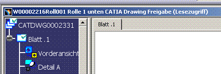

habe ein ähnliches Problem.
Wir arbeiten mit SmarTeam - wie schaffe ich es den Namen "W00002216ROLL001" mit der MsgBox auszugeben? (siehe Anhang)
Danke und Gruß
Martin

Sollte über den Titel des Fensters gehen:
Code:
Sub Test()
Dim oWindow As Window
Set oWindow = CATIA.ActiveWindow
MsgBox (oWindow.Caption)
End Sub
Den String musst du eventuell noch "nacharbeiten" ("Rolle1..." abschneiden).

Hallo nochmal,
Besten Dank - es funktioniert!!!
Anbei noch der Codeausschnitt:
    For Each aktuellesDokument In alleDokumente 'Zeichnungen
        If TypeOf aktuellesDokument Is DrawingDocument Then
            Dim strInfo() As String
            strInfo = Split(oWindow.Caption, " ", -1, vbTextCompare)
            Name_neu = txtSpeicherpfad.Text & strInfo(0)
            MsgBox Name_neu
            lblaktuelleDatei = Name_neu
            frmHauptformular.Repaint
            aktuellesDokument.SaveAs (Name_neu)
        End If
    Next
Martin
