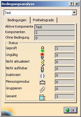

Hallo Zusammen,
hat von euch jemand schonmal die Analyse in der Baugruppen-Umgebung per Makro aufgerufen?
In CATIA über "Analyse / Bedinungen" zu erreichen (vgl. Bild).
Hab mich jetzt schon fast zu Tode gesucht    in der V5Automation aber nichts brauchbares gefunden.

versuchs mal mit...
unter Englischer Umgebung
CATIA.StartCommand ("Constraints Analysis")
unter deutscher Umgebung
CATIA.StartCommand ("Bedingungsanalyse")
Diese Funktion ist Sprachumgebungsabhängig und es wird ein eigenständiges Fenster geöffnet, welches nur über Windowsmittel angesprochen werden kann.

Herrlich!
Genau so funktioniert es jedoch mit dem Befehl:
CATIA.StartCommand ("Bedingungen").
Vielen Dank
