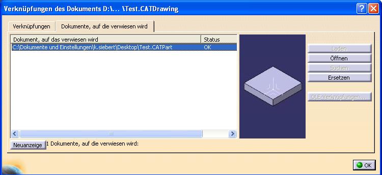

Hallo Liebe Cad Gemeinde,
Ich habe da mal ein Problem,
ich versuche schon seit Tagen den Link von vom Part auszulesen ich schaffe es aber einfach nicht.
Das View1 ist immer das wovon ich denn Link einlesen möchte
Und im Skript möchte ich den Beispieltext ersetzen und da den Speicherpfad des Parts haben.
Dim drawingView1 As DrawingView
Set drawingView1 = drawingViews1.ActiveView
Dim ReferenceComponent As DrawingViewGenerativeBehavior
Set ReferenceComponent = drawingView1.GenerativeBehavior
Ich habe es schon mal mit
MyView.GenerativeLinks
ViewLinks.addLinks (MyPartDocument)
Kein erfolg
Hier ist mal das Skript wo ich dieses auch noch einbauen möchte.
Das Skript habe ich hier auf cad.de gefunden.
Im Anhang ist mal ein bild wo ich darauf zugreifen möchte.

Hallo K.Siebert,
wenn Du nur einen einfachen Aufbau in der Link-Struktur Deiner Drawing hast, kannst Du den Pfad so:
    drawingView1.GenerativeBehavior.document.ReferenceProduct.Parent.Path
oder als Pfad samt Dateiname so:
    drawingView1.GenerativeBehavior.document.ReferenceProduct.Parent.Fullname
bekommen.
Sobald die Strukturen aber komplexer werden (z.B. Ableitung eines Parts aus dem Unter-Product eines Products), musst Du Dich über ".Parent.Parent" in der Struktur nach oben hangeln, bis kein Product mehr folgt.

Hallo Jens Hansen und Lusilnie
Danke für die Antworten
Mit:
oFolder.Path + FileSep + oFile.Name
bekomme ich ja den Speicherpfad des CATDrawing
dieses möchte ich aber nicht vom Part wollte ich haben.
Dieses bekomme ich ja durch:
leider ist es so das er eine fehler Meldung ausgibt (siehe Anhang)
ich habe könnte mir da bei noch jemand helfen Bitte ???

Hallo K.Siebert,
"Fullname" ist ein "String" und kein "Object", wie die Fehlermeldung auch trefflich sagt.
Also lautet die Zeile so, ohne "Set" am Anfang:
Code:
FullName =  drawingView1.GenerativeBehavior.document.ReferenceProduct.Parent.Fullname
