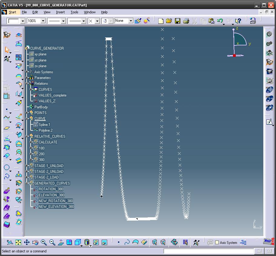

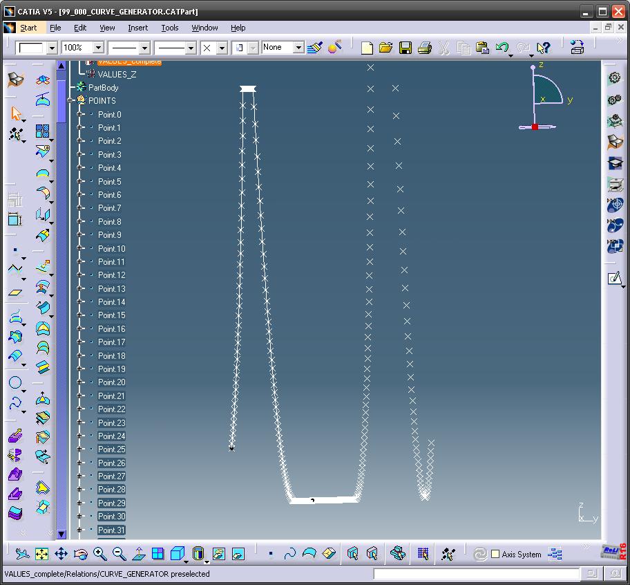

Ich möchte ein Makro schreiben welches mir aus einer Anzahl aus 360 Punkten eine Polylinie erzeugt...
Zum Allgemeinem Verständniss befindet sich im anhang ein Screenshot auf dem man den Aufbau meines .Parts sieht
Die Punkte die ich verwenden möchten liegen im GEO SET "POINTS" siehe screenshot ( part_2 )
Die Polylinie soll im GEO SET "CURVE" erstellt werden siehe screenshot ( part_1 )

Ich wäre echt Dankbar für eine Hilfe von euch !!! Ich verzweifle langsam da dran !!!
PS: Lasst euch bitte nicht von den Screenshot Namen verwirren ( Part_1 und Part_2 ) Ich habe sie nur so zur Trennung benannt... Beide GEO SETS befinden sich Natürlich in einem PART ...

Hi nreim1,
Willkommen im Forum.
OHNE es getestet zu haben würde ich folgendes machen:
Code:
Language="VBSCRIPT"
Sub CATMain()
Set partDocument1 = CATIA.ActiveDocument
Set part1 = partDocument1.Part
Set hybridShapeFactory1 = part1.HybridShapeFactory
Set hybridShapePolyline1 = hybridShapeFactory1.AddNewPolyline()
Set hybridBodies1 = part1.HybridBodies
Set hybridBody1 = hybridBodies1.Item("POINTS")
Set hybridShapes1 = hybridBody1.HybridShapes
' PUNKT 1 Wird hinzugefügt
Dim PUNKT
For PUNKT = 1 To hybridShapes1.Count
Set ref = part1.CreateReferenceFromObject(hybridShapes1.Item(PUNKT)
hybridShapePolyline1.InsertElement ref, PUNKT
Next
hybridShapePolyline1.Closure = False
Set hybridBody2 = hybridBodies1.Item("CURVE")
hybridBody2.AppendHybridShape hybridShapePolyline1
part1.InWorkObject = hybridShapePolyline1
part1.Update
Das funktioniert aber nur, wenn in Geoset POINTS keine weiteren
Element drin liegen.

SSSSSSUUUUUUUPPPPPPEEEEEERRRRRR  PROOFIN
Das hat einwandfrei geklappt, du hast zwar eine ) Vergessen in dem Absatz
Code:
Set ref = part1.CreateReferenceFromObject(hybridShapes1.Item(PUNKT)) <---
Nachdem ich die hinzugefügt hatte hat alles Super Funktioniert .... Es waren im GEO SET POINTS Natürlich keine weiteren Elemente !!!
