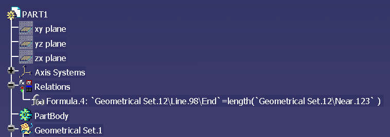

brauche mal wieder Eure Erfahrung:
Versuche gerade die Länge eines Schnittes (Near) mit der Länge einer Linie zu verbinden (EditFormula). Dies soll natürlich über ein Makro geschehen! Nur leider will es nicht so recht klappen!
Herauskommen soll eine Formel wie in dem Bild (Anhang) zu sehen ist!
Hier wird dem Ende der Linie.98 aus dem GeoSet12 der Wert der Messung (Length) des Elementes Near.123 zugewiesen!
Nur leider bekomme ich das nicht über eine Makro dargestellt!
Hier mal ein Auszug aus dem Code:
Dim Formel
Set Formel = CATIA.ActiveDocument.Part.Relations.CreateFormula("Formel1","","'"&mySet.Name&"\"&LineName&"\End'","length('"&mySet.Name&"\"&myNear.Name&"')")
Hat jemand von Euch soetwas schon realisiert? Bin über jeden Hinweis oder "Code Fetzen" dankbar!

Hallo nochmal,
ich möchte Eure kostbare Zeit natürlich nicht umsonst in Anspruch nehmen und habe nun doch noch die Lösung gefunden!!!
Die möchte ich natürlich nicht geheimhalten!
Nach einigen Versuchen "Try&Error" muss nun der Syntax wohl korrekt lauten:
Set Formel = CATIA.ActiveDocument.Part.Relations.CreateFormula("Formel1","",CATIA.ActiveDocument.Part.Parameters.Item(mySet.Name&"\"&LineName&"\End"),"length(`"&my.Name&"\"&myNear.Name&"` )")
Vielen Dank dennoch an die, die sich vielleicht schon gedanken gemacht haben!!!
