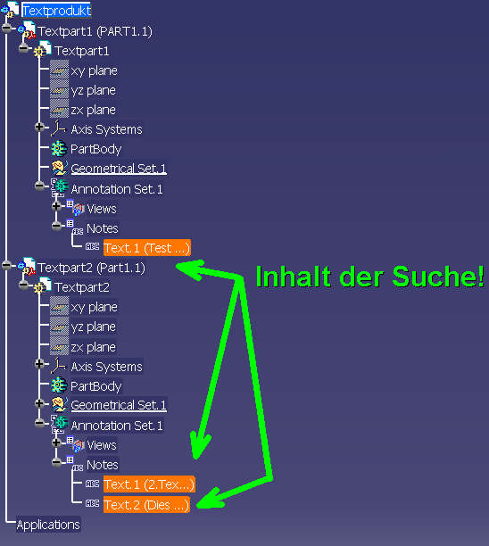

Hallo Zusammen,
habe da mal wieder ein Problem bei dem ich im Moment nicht weiterkomme:
Beschäftige mich derzeit mit Annotation Sets im Part, also 3D-Texte die man an das Model schreiben kann.
Mein erstes Problem habe ich relativ schnell gelöst bekommen! Das Suchen nach den Texten durch die gesamte Produktstruktur war ja relativ einfach!
mySearch.Search "'Functional Tolerancing & Annotations'.'Text';all"
Somit habe ich also mein Text-Objekte! Leider komme ich über die Parent-Funktion nicht an die dazugehörigen Parts!
Hat sich jemand von Euch schon einmal mit dem Thema beschäftigt?
Auch ist es mir ein Rätsel  wie ich auf die verlinkte View komme bzw. die Textposition erfragen kann! (GetCoord o.ä.!)

Hallo CAMiCADse!
Vielen Dank für deine Antwort! Leider kann ich Dir im Moment nicht ganz folgen!!!
Was möchtest Du mit der FindObject-Methode machen, bzw. wie kann man darüber die Parents herausfinden? Kannst Du dafür mal ein Beispiel posten?
Habe mal ein Bild angehängt, welches das Ganze etwas mehr verdeutlichen soll!
Also:
Ich habe eine Selection über eine Suche generiert deren Inhalt auf dem Bild zu sehen ist!
Nun weiße ich jedes Item der Seletion einem Object zu. Im weiteren Verlauf des Programmes muss ich aber irgendwann wissen in welchem Part sich z.B. Text.1 befindet! Und genau hier liegt das Problem, da die Parent-Methode bei diesen Objecten nicht funktioniert!
Ich hoffe das dies mein Problem nochmal mehr verdeutlicht!

Hallo AlfaRomeo75,
sorry, hier nochmal die Vorgehensweise etwas ausführlicher:
FindObject findet zu einem Element in einer Selection das entsprechende Element, das im Baum weiter oben angeordnet ist:
(Min. 1 Element ist selektiert)
Set p = CATIA.ActiveDocument.Selection.FindObject("CATIAProduct")
--> p ist die Instanz, die zu deinem Text gehört
Also:
1. Selection füllen (in deinem Fall über Search)
2. Alle Elemente in eine Collection packen (bei FindObject wird das Element aus der Selection entfernt)
3. Dim p As Product
Du kannst jetzt zuerst die Selection leeren, dann die Elemente aus der Collection einzeln "adden" und mit FindObject die jeweilige Instanz herausfinden.
Oder...
Schritt 3 innerhalb einer Schleife ausführen, bis Selection.Count = 0
Das ganze funktioniert dann nach dem FIFO-Prinzip, also das Element was als erstes zur Selection hinzugefügt wurde, wird bei FindObject angesprochen und aus der Selection entfernt. Somit ist eine eindeutige Zuordnung zum Element in der Collection möglich.
Weitere Infos (auch zur Problematik bei mehreren Instanzen):
Guckst Du Hier

Hallo CAMiCADse,
super, das funzt ja wie verrückt! Kannte ich bislang noch nicht die FindObject Geschichte!!! Löst aber so einige Probleme (auch aus der Vergangenheit!!!)!!!
Ich würde sagen, 10 Points for you!
Problem 1 scheint also gelöst! Nun fehlt mir "nur" noch eine Möglichkeit die View- bzw. Textposition zu finden!
