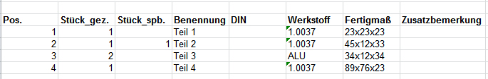

ich muß diesen Thread nochmals aufwärmen, da ich das gleiche bzw. ein Problem hab, dass so ähnlich ist.
Wie aus dem angefügten Bild zu erkennen hat jedes Part einen solchen Parametersatz. Mit folgenden Code lese ich die Parameter aus und trage diese in ein Excel File ein.
Code:
    Auswahl.Search "Knowledgeware.Parameter.Name=Pos., all"
    If Auswahl.Count > 0 Then
    For i = 1 To Auswahl.Count
        Excel.Cells(3 + i, 1).Value = Auswahl.Item(i).Value.Value
    Next
    End If
Funktioniert auch sehr gut. Nun hab ich das Problem, dass je nach Projekt die Teile variieren und ggf. auch gelöscht werden. Da ich eine Stückliste als Vorlage hab wo genau definiert ist wo welcher Position drinnen steht funktioniert das ganze nicht so wie ich will. Ich hab im Excelfile 5 Tabellenblätter mit 175 Positionen. Im Product kann sein, dass die Position 25 nicht mehr vorhanden ist. Jetzt stimmt aber die Zuordnung der Zellen nicht mehr, weil die Zeile 28 (inkl. Überschrift und Leerzeile) druch die Position 26 ersetzt wird und die Anzahl der Positionen (die auf 35 pro Blatt) definiert ist, nicht mehr überein stimmt. Die Zeile in der sonst die Pos. 25 stehen würde bleibt somit einfach leer. Sonst müßte ich ja wieder alle Positionsnummer umschreiben. Und jeder weiß, dass diese von Tag zu Tag und von Besprechung zu Besprechung sich ändern.
Nun zu meiner Frage: Gibt es eine Möglichkeit (außer für jede Zeile genau zu definieren was drinnen stehen soll -> mit dem oben genannten Code) zu realisieren oder bleibt mir nichts anderes übrig als für jede Zeile die gezeigten Parameter zu definieren?

so wie ich das sehe musst du die Positionsnummer doch trotzdem umschreiben. Gehen wir davon aus das Position 25 im Produkt gelöscht wird. Damit solltest du im Excel-File die Zeile(n) mit der Position 25 doch auch löschen. Und somit wäre dann das Auslesen und übergeben der Parameter wieder richtig  . Oder bleibt bei dir die Pos. 25 dann in der Excel Liste einfach stehen und du hast jetzt das Problem das alle Werte die drunter stehen in falsche Zellen geschrieben werden?

die Zeilen für die es kein Bauteil mehr gibt bleiben einfach leer und werden ggf. beim nächsten Projekt wieder angelegt. Sonst wäre ich ja nur beim Positionsnummern ändern.

dann erweitere die Schleife doch noch mit einer Abfrage nach der Position. Diese hast du doch als Parameter. Somit Brauchst du nur einen Verglcih zwischen der Positionsnummer des aktuellen Bauteils und die Zeile in der du dich befindest. Die Schleife läuft dann in dem obigen Beispiel bis Pos. 24, merkt das er im nächsten Durchlauf aber in die Zeile mit dem Wert 26 Springen muss. Somit kannst du alles so lassen wie es ist (bis auf den Vergleich zwischen der Pos-Nr. aus CATIA und der Pos-Nr. aus Excel)

genau an diesem Punkt scheitert es ja, dass ich keine Ahnung hab wie ich das einbauen kann.
Könntest du mir dazu einen Denkanstoß geben?

Wenn die Positionsnummer das eindeutige Merkmal ist könntest du dieses verwenden um die entsprechende Zeile in Excel zu bestimmen. Beispiel (ungetestet):
Code:
Zeile = CInt(oPart.Parameters.Item("Pos.").Value
Excel.Cells(3 + Zeile, 1).Value = oPart.Parameters.item("Pos.").Value

Danke nochmals. Es funktioniert.
Der Codeschnippsl dazu:
Code:
    Zeile = Auswahl.Item(i).Value.Value
        Excel.Cells(3 + Zeile, 1).Value = Auswahl.Item(i).Value.Value

ich brauch nochmals eure Hilfe zu meinem Problem. Die Zeilen aus meinem Codeschnipsl funktionieren solange im Parameter einen Zahl steht. Getest hab ich gestern nur die Positionsnummer. Deshalb meine Freude, dass es klappt.
Mit
Code:
hab ich auch lange versucht, dass er mir die richtigen Werte reinschreibt. Hat natürlich nicht gefruchtet, da ich nicht weiß wie ich "oPart" definieren soll, dass er mir zur Pos.25 die richtigen Werte reinschreibt.
Hab dann noch versucht eine Suche nach dem Parameter "Pos." zu starten und dort dann in "Zeile = Auswahl.Item(i).Value.Value" zu schreiben. Mit einer MsgBox hab ich die Positionsnummer abgefragt. Hat soweit auch geklappt. Nur wenn ich diese Schleife verlasse dann hat "Zeile" den Wert der letzten Positionsnummer. Somit wurden nur die Parameterwerte der letzen Positionsnummer "zwar richtig" eingetragen nur fehlten die anderen eben.
Ich hoffe es kann mir jemand die nötigen Codezeilen posten.

Mal eine grundsätzliche Frage: Wo suchst du die Parameter, im Product oder in den Parts? Welche Parameter willst du aus den einzelnen Parts/Unterbaugruppen auslesen? Wie willst du diese in Excel eintragen? Alle untereinander oder pro Zeile ein Parametersatz des Teils/Unterbaugruppe?
Christian.O
Beiträge: 1212
Registriert: 17.07.2009
erstellt am: 21. Aug. 2010 21:42    Editieren oder löschen Sie diesen Beitrag!  <-- editieren / zitieren -->   Antwort mit Zitat in Fett Antwort mit kursivem Zitat    Unities abgeben: 1 Unity (wenig hilfreich, aber dennoch)2 Unities3 Unities4 Unities5 Unities6 Unities7 Unities8 Unities9 Unities10 Unities Nur für wwwkim 10 Unities + Antwort hilfreich
Servus,
ich hab ein geöffnetes Product mit (Hausnummer) 70 Parts und 49 Products. Je nachdem welche Teile im Poduct sind enthalten die Parts oder ebend die Products die nötigen Parameter. (Bsp: ein zugekaufter Zylinder wird nicht in seine Einzelteile zerlegt und in die Stückliste aufgenohmmen sondern als ein Teil).
Die Parameter die ich auslesen will sind im Bild (ein paar Posts vorher) drinnen. Die Parameter sind alle vom Typ String.

will ich alle Parameter von einem Part/Product in eine Zeile schreiben.
Anbei noch ein Bild wie das ganze aussehn soll.

Anbei eine Möglichkeit wie ich das Problem (mit meinen bescheidenen Programmier-Kenntnissen) angehen würde:

Aber warum wird das erste Part immer vernachlässigt? Ich hab mir ein paar MsgBoxen eingebaut die mir die Anzahl von den Parts angibt.
Mit "For X = 1 To oProducts.Count" kann ich mit dem Wert X bestimmen an welcher Position das Makro startet. Wenn die Zahl > 1 ist klappt das auch. Wenn X = 1 dann wird das erste Part immer vernachlässigt.

Stueckliste_auslesen.rar
Servus,
ja bin mir sicher. Öffne das angehängte Product und start das Makro von dir.
Oder hängt das mit dem Zusammen, dass ich ein "On Error Resume Next" eingebaut hab, weil  ich beim "ParameterArray(0)" einen Automation error erhalte?
Edit: Die Daten wurde mit V5R19 SP6  erstellt

Ich kann die Dateien nicht öffne (hab noch R17).
Klar musst du dir Gedanken machen, wie ein Fehler abgefangen wird. Ein "einfaches" on error resume next hilft da nicht (immer).
Du könntest vielleicht nach der Zeile "ParameterArray(0) = oParameters.Item(oProducts.Item(X).PartNumber & "\Pos.").Value", die Fehlernummer auslesen und ggf dann gleich zum nächsten Part gehen (falls der Parameter Pos. nicht definiert wurde).
Was passiert wenn kein Wert im Parameter Pos. steht?
Was passiert wenn die Pos. doppelt vorkommt?

die Releasangabe hab ich vergessen. Wurde aber nachgeholt. Das er bei einem Fehler zum nächsten Schritt geht hab ich ja nur auf die schnelle reingeschrieben, weil ich teste wollte ob es funktioniert. Die Verarbeitung aller Fehler (wie Fehlende Pos. Nr.) muß ich noch integrieren. Des weiteren muß ich auch noch schaun, dass mir Parts in Unterprodukten auch mitgenommen werden. Da meine VBA Kentnisse auf dem Stand eines etwas besseren Anfängers sind dauert das etwas länger.
Den Parameter Pos. hab ich so ausgefüllt, dass es zu keinem Fehler kommen kann. Sprich es steht die Zahl 7 drinnen. Bei den anderen vortlaufend 8 und 9.
Edit: Zahlen ausgetauscht.
