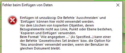

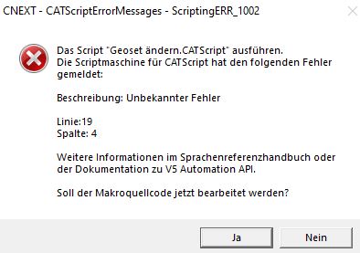

erstellt am: 21. Dez. 2021 13:44    Editieren oder löschen Sie diesen Beitrag!  <-- editieren / zitieren -->   Antwort mit Zitat in Fett Antwort mit kursivem Zitat    Unities abgeben: 1 Unity (wenig hilfreich, aber dennoch)2 Unities3 Unities4 Unities5 Unities6 Unities7 Unities8 Unities9 Unities10 Unities Nur für zipdrive 10 Unities + Antwort hilfreich
Vielen Dank für Deine Hilfe, Bernd!
Bei der Zeile
    oSel.Paste
erhalte ich folgende Fehlermeldungen:
1 und nach dem Bestätigen 2. (siehe Anhang)
(Die selektierten Elemente sind aber schon gelöscht worden.)
Wenn ich es richtig verstehe, geht der Einfügebefehl nicht.

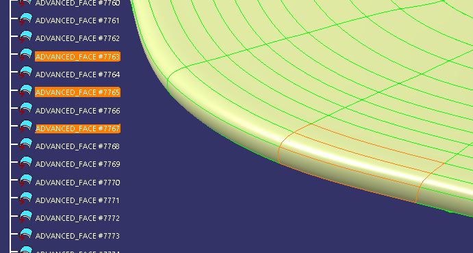

erstellt am: 21. Dez. 2021 13:53    Editieren oder löschen Sie diesen Beitrag!  <-- editieren / zitieren -->   Antwort mit Zitat in Fett Antwort mit kursivem Zitat    Unities abgeben: 1 Unity (wenig hilfreich, aber dennoch)2 Unities3 Unities4 Unities5 Unities6 Unities7 Unities8 Unities9 Unities10 Unities Nur für zipdrive 10 Unities + Antwort hilfreich
Was hast du alles selektiert? Um was für Geometrie handelt es sich? (ggf Screenshot)
(ich kann dein Fehler nicht nachstellen)
ggf statt Paste mal PasteSpecial "CATPrtCont" probieren.

erstellt am: 21. Dez. 2021 13:59    Editieren oder löschen Sie diesen Beitrag!  <-- editieren / zitieren -->   Antwort mit Zitat in Fett Antwort mit kursivem Zitat    Unities abgeben: 1 Unity (wenig hilfreich, aber dennoch)2 Unities3 Unities4 Unities5 Unities6 Unities7 Unities8 Unities9 Unities10 Unities Nur für zipdrive 10 Unities + Antwort hilfreich
Es wurden 3 Flächen ausgewählt.
bgrittmann
Beiträge: 12206
CATIA V5R19
erstellt am: 21. Dez. 2021 14:10    Editieren oder löschen Sie diesen Beitrag!  <-- editieren / zitieren -->   Antwort mit Zitat in Fett Antwort mit kursivem Zitat    Unities abgeben: 1 Unity (wenig hilfreich, aber dennoch)2 Unities3 Unities4 Unities5 Unities6 Unities7 Unities8 Unities9 Unities10 Unities Nur für zipdrive 10 Unities + Antwort hilfreich
OK, das wusste ich nicht dass man isolierte Flächen nicht ausschneiden und einfügen kann.
Dann musst du wohl:
  • Selektierte Elemente in einem Array/Colletion zwischen speichern
  • Copy & Paste ausführen
  • Elemente aus Zwischenspeicher wieder selektieren und löschen (oder direkt über DeleteObjectForDatum)
