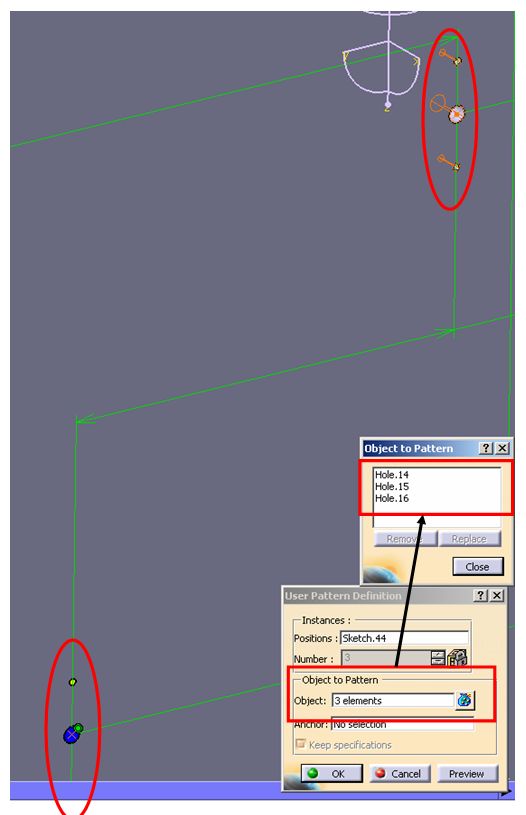

ich möchte über ein Makro die Bohrungen und die Muster der Bohrungen färben. Dazu färbe ich zunächst die Bohrungen und färbe dann die Muster entsprechend der Farbe der Bohrungen.
Wenn ich aber ein UserPattern mit mehreren Objekten als "ItemToCopy" habe (siehe Bild), färbt mir das Makro wie oben beschrieben alle Teile der Instanzen gleich ein, obwohl diese aus Gewinde und Passbohrung bestehen und somit unterschiedlich eingefärbt sein sollten.
Wie kann ich die Instanzen eines UserPattern, das als "ItemToCopy" mehrere Bohrungen hat, die Elemente der Instanzen unterschiedlich einfärben?
Oder wie kann ich ein UserPattern mit mehreren Objekten als "ItemToCopy" identifizieren und ausschliessen und den Anwender des Makros darauf hinzuweisen, dass solche Muster nicht durch das Makro erfasst werden.
