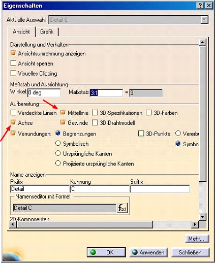

Wie bekomme ich im drawing die Radienmittelpunkte und Achsenkreuze dargestellt, damit ich Bemassungen anbringen kann. (Trotz Einstellung in den Properties "Center Line" werden die Mittelkreuze nicht angezeigt)

Hallo M.Lippert,
um Maße zu erstellen, brauchst Du die Mittelpunkte nicht, Kreise werden standardmäßig zum Mittelpunkt bemaßt, außer man ändert die Ankerpunkte (siehe Beitrag von Bernd).
Ein Achsenkreuz, zu dem man bemaßen kann, wird automatisch dargestellt, wenn die Ansicht aktiv ist (roter Rand, unterstrichen im Baum, durch Doppelklick auf Eintrag im Baum oder Rahmen).
Mittellinien usw. kannst Du mit den Befehlen in der Symbolleiste "Dress up" ("Aufbereiten") erzeugen.

Hallo M.Lippert,
was ich noch vergessen habe:
In den Eigenschaften der Zeichnung kannst Du die Mittellinien auch einstellen. Schau mal, was dort aktiviert ist.
