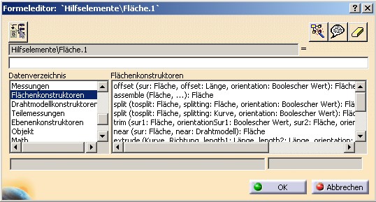

Hallo Zusammen,
habe folgendes Probelm bzw. kann mir den Zusammenhang nicht erklären.
Habe in der Baumstruktur unter einem Geometrical Set eine Group die auf eine Formel verweißt bzw. wenn ich mir die Eltern und Kinder ansehen erhalte ich folgende zusammenhang. Regel verweißt auf ein Formel ( wobei diese unterhalb des Geometrical Set steht ) und wiederum hierauf läuft eine Fläche.
Kann mir einer diesen Aufbau erklären !
Vielen Dank
Willi

Hallo Willi,
man kann einen Parameter Typ Fläche erstellen und mit einer Formel mit Flächenkonstruktoren eine Fläche erzeugen. Sowas wurde hier anscheindend gemacht von einer Regel aus.
