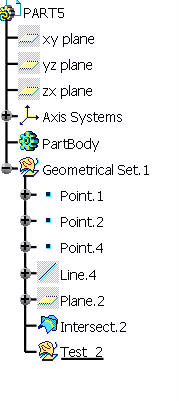

Hallo da ich Anfänger bin habe ich schon wieder eine Frage.
Ich möchte durch eine Userselection ein Oben Body Selektieren und dann unter dem Selektiertem Body einen neuen Body erzeugen.
Dies Funktioniert auch soweit nur wenn ich einen Body Selektiere der Nicht auf der Ebene 1 Liegt (Im Anhang unter Body "Test")dann bekomm ich eine Fehlermeldung.

Moin AndyKrenz,
ändere mal deine Zeile:
  Set HB1 = myPartDocument.Part.Hybridbodies.Item (UserSel.Item(1).Value.Name)
in :
  Set HB1 = UserSel.Item(1).Value
dann sollte im HB1 deine selektierter body gespeichert sein.

Hallo Proofin,
vielen Dank für deine Antwort hat Funktioniert....
