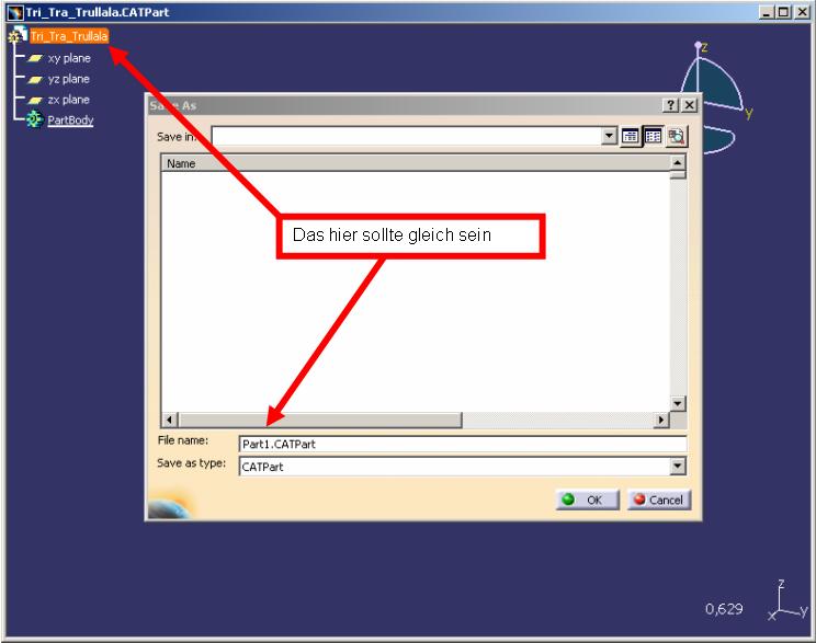

Hallo, ich hab schon wieder eine Frage.
Es gibt ja verschiedene Möglichkeiten eine Datei zu speichern
Code:
Dim File
File=CATIA.FileSelectionBox("Filename", "*.CATScript", CATFileSelectionModeSave)
CATIA.ActiveDocument.SaveAs File
Oder
Code:
CATIA.StartCommand ("Save Management")
CATIA.StartCommand ("Save As")
Wie kann man aber bei dem Dialog dann aber den Dateinamen aus "Vorauswahl" übergeben?

Klar, da steht das schon drin, aber ich möchte eine Vorauswahl, d.h. dass in dem Speichern-Dialog eine Vorauswahl kommt. Also z.B. Test1.CATScript

nocheinmal kurz zur Klärung: Ich will dass der Vorgeschlagene Name in dem Speichern-Dialog gleich dem Partname ist. geht das?

Ich hab noch einmal ein Bild hochgeladen was ich gerne machen möchte

Ich glaub ich komm der möglichen Lösung so langsam näher.
ich hab noch einmal ein wenig rumgespielt und etwas ausprobiert:
- neuen Part erstellt
- Part abgespeichert unter dem vorgeschlagenen Namen
- PartNumber umbenannt
Dann kam ich darauf, mir ein Makro zu schreiben
Code:
MsgBox(CATIA.ActiveDocument.Name)
MsgBox(CATIA.ActiveDocument.Part.Name)
Jetzt wäre es super, wenn ich z.B. den CATIA.ActiveDocument.Name in den CATIA.ActiveDocument.Part.Name umbenenne
