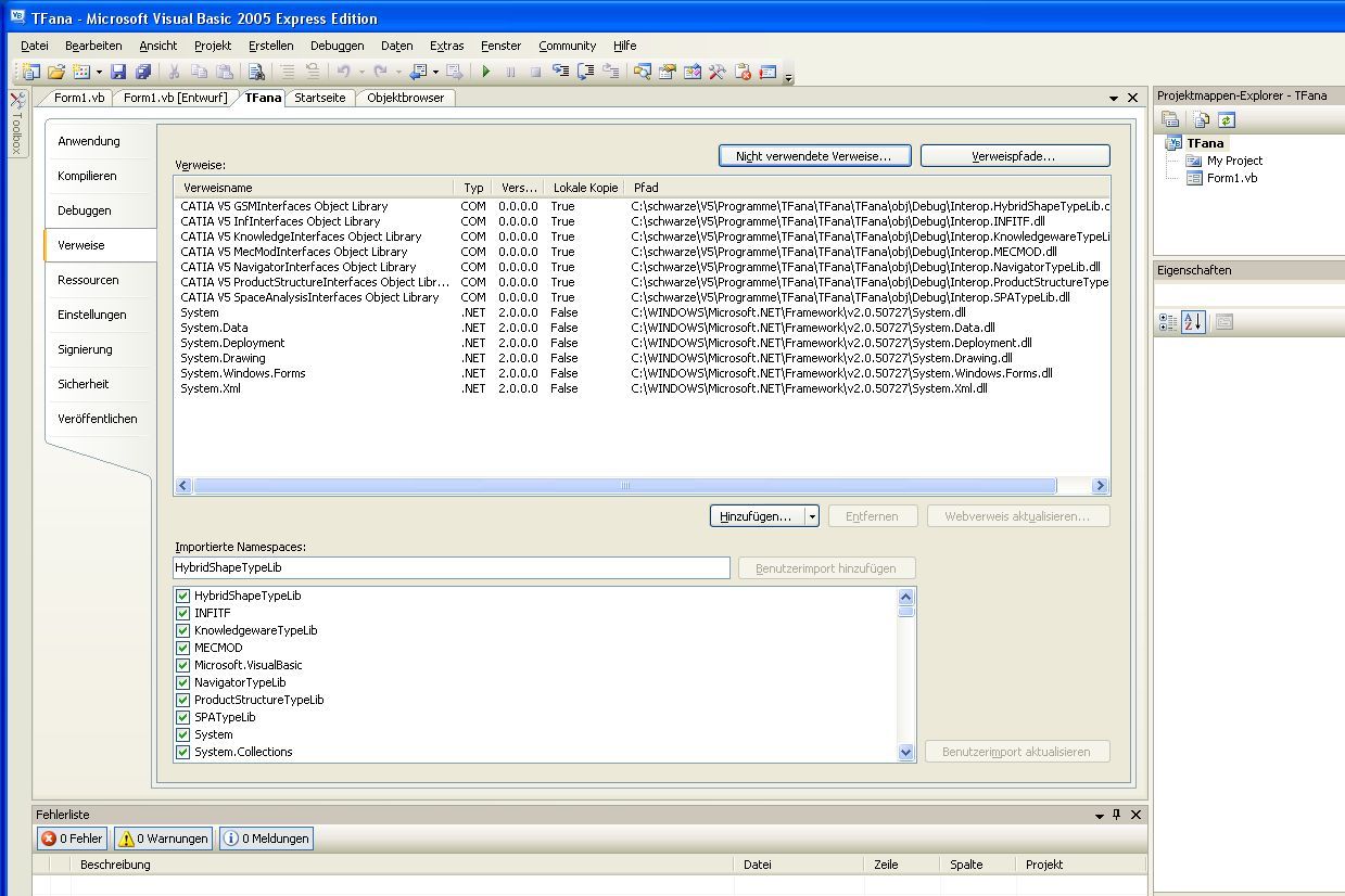

Hi!
Mein Problem mit dem deklarieren wie z.b. "...as reference" ist, dass ich immer gesagt bekomme "typ nicht deklariert" was mir irgendwo auch klar ist, da vb ja nicht von vornherein die catiaspezifischen variablen kennen kann. ich hatte eben auch das selbe problem als ich mit VBA programmiert hatte und dann hab ich das alle Catiaspezifischen variablen als objekte deklariert und dann hatte es funktioniert. Merkwürdig...
nun ja...
muss ja da irgend ne dll oder so von catia vorher einbinden, damit das funktioniert? wenn ja, mit welchem befehl mach ich n das??
(sorry, dass ich so viele fragen stell, aber ich steh noch relativ am anfang der programmierung mit Catia)
MfG Jürgen

Hallo Jürgen,
hat mich gewundert, dass Du überhaupt was zum laufen bekommen hast!
Also: Um auf die Catia-Objekte zugreifen zu können musst Du die TLB'S
zum Projekt hinzufügen:
1. Eigenschaften des Projektes öffnen: Projekt -> Test1-Eigenschaften -> Verweise
2. Catia Bibliotheken hinzufügen: Knopf "Hinzufügen" drücken und unter "Durchsuchen" den Pfad zu den Catia-Bibliotheken angeben.
(z.B. "C:\Program Files\Dassault Systemes\B16\intel_a\code\bin" Achtung! Release beachten!)
3. Die Dateien "CATGitTypeLib.tlb" "InfTypeLib.tlb" "MecModTypeLib.tlb" "PartTypeLib.tlb" "SPATypeLib.tlb" auswählen und mit OK bestätigen.
Dann in dem Fenster darunter alle neuen Libs mit Haken versehen. Siehe Screenshot.

Erstmal noch Danke an noir333!!! Es funktioniert jetzt alles und ich kann mich nun neuen Herausforderungen stellen ;-)
