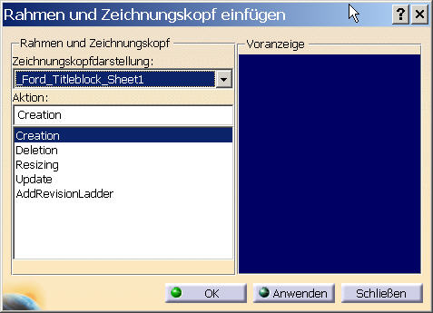

im Drawing-Hintergrund gibt es die Funktion "Rahmenerzeugung" (siehe Bild).
Kann man mit dem Voranzeigebereich irgendetwas machen?
Hat da schon mal jemand was anderes als das schöne Blau gesehen?

Die TitleBlock-Makros liegen in folgendem Ordner:
C:\Programme\Dassault Systemes\B16\intel_a\VBScript\FrameTitleBlock
Die dazugehörigen Voransichten haben den gleichen Namen wie das Makro. Sie sind als Bitmap (*.bmp) abgespeichert.
Das Blau ist lediglich der Hintergrund.

Hallo apollo11,
das funktioniert.
Vielen Dank.
