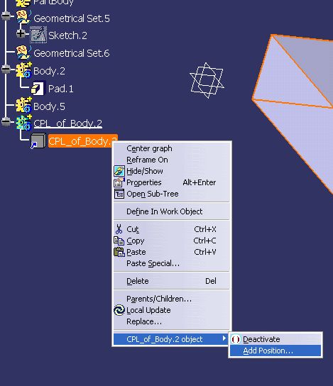

Sodele, ich mal wieder mit einer vermutlich dummen Frage :-)
Ich muss aktuell ein Skript schreiben, das einen Body im Strukturbaum kopiert und eine "Paste Special with Result as Link" ausführt.
Soweit ist es auch kein Problem, das ganze Teil funktioniert wunderbar. Jetzt will der Konstrukteur allerdings, das am Abschluss des Vorgangs auf den erzeugten Body ein Koordinatensystem angehängt wird (via Kontextmenu auf Body, siehe Bild/Anhang).
Dummerweise gibt mir der Makrorecorder an der Stelle nichts her. Kann mir jemand einen Tip geben, wie ich das am einfachsten lösen kann?
Gruss,
    Helmut

Moin moin,
ich fürchte, so einfach ist das leider nicht möglich.
Man könnte das über den Umweg einer Messung lösen:
- Die TRägheit des Körper messen und dabei den Schwerpunkt erzeugen lassen.
- Auf dem so erzeugten Punkt (Name ist ja dann bekannt) ein neues Achsensystem erstellen
Viel Erfolg

Ich hab das im Moment mit einem externen Dokument (teilweise) gelöst. Ich kopier eine präparierte Struktur aus einem externen Dokument in mein Part rein und führe (noch) einen manuellen Replace aus.
Ist vielleicht nicht schön, weil der kurz die Ansicht in das geöffnete Dokument wechselt, aber es scheint soweit ganz gut zu funktionieren.
Als Referenz: wie führe ich so eine Trägheitsmessung durch? Ich muss zugeben, ich steh bei deiner Antwort gerade ein bisschen im Wald und bestaune die schönen Bäume

das mit der Messung geht über die Sub "GETCOG" im Measurable-Object (Framework "SpaceAnalisisInterface")
Such in der V5-Script-Doku einfach GETCOG.
Mit GETCOG werden die Schwerpunktskoordinaten als Array ermittelt, diese kann man dann für die Erzeugung eines Punktes unddesen dann für die Erzeugung des Achsensystems benutzen.
Viel Erfolg

So, nach langen Versuchen eine neue Frage
Das mit der Trägheitsmessung/GETCOG hab ich nicht versucht. Ich muss zu meiner Schande eingestehen, das ich da Verständnisprobleme, bzw. es noch nie vorher verwendet habe. Fazit, ich komme an der Stelle nicht wirklich weiter.
Ich hab mal hier im Forum ein bisschen gelesen und es gab eine Idee, ein vorhandenes Koordinatensystem zu kopieren (PasteSpecial, CopyAsResult), aber das Ergebnis wurde nicht an das Solid gehängt, sondern direkt unter "Axis Systems" abgelegt. Von daher leider nicht verwendbar.
Den Versuch, ein von Hand via add_position erstelltes System abzufragen (Axis System.Parent auf Position Set/Hybridbody, von dort auf den Solid) und das dann einfach nachzubauen, ist auch gescheitert, weil das AxisSystem.Parent zumindest laut Fehlermeldung über die Automation nicht verfügbar ist.
Hat noch jemand eine Idee oder ein Beispiel, wie ich das Lösen kann?
