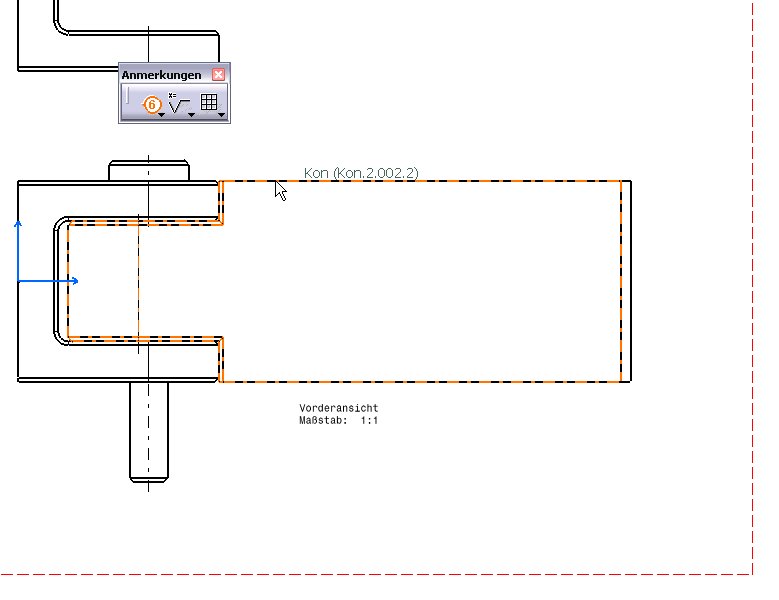

ich habe auch mal eine Frage zur Referenzkreis-Erzeugung.
Und zwar:
Ich möchte die Referenzkreise in einem Drawing von Hand setzen. Wenn der Befehl für die Referenzkreise aktiviert wird (Einfügen -> Anmerkung -> Text -> Referenzkreis; oder über Icon) und man mit der Maus über die Bauteile fährt ohne zu klicken, werden die Teilenummer und der Exemplarname sichtbar (siehe Bild).
Meine Frage ist nun, kann man neben der Teilenummer und dem Exemplarnamen einen weiteren Parameter anzeigen lassen? Ich stelle mir das ungefähr so vor:
Kon (Kon.2.002.2) [3. Parameter]
Ich könnte mir vorstellen, dass dieser 3. Parameter im Product erzeugt werden müsste. Ist es möglich, dass über Einstellungen in den Optionen ein weiterer Parameter erzeugt werden kann oder kann man so etwas auch über ein Makro steuern?
Gruß AndreeX00X

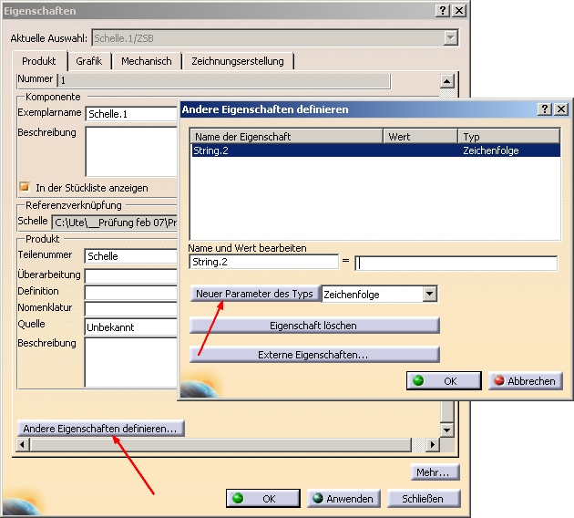

Hallo AndreeX00X,
man kann im Eigenschaftenfenster der Komponenten mit "andere Eigenschaften definieren" neue Parameter einführen. Dann könnte man in der Zeichnungsableitung damit eine Attributverknüpfung zu einem Text mit Leader machen.
Im Zusammenhang mit der Referenzkreiserzeugung fällt mir allerdings nix ein.

Hallo Mörchen,
die eigenen Parameter sind schon erzeugt. Trotzdem Danke für dn Tipp.
So wie ich dich jetzt verstehe, wird über "Einfügen -> Anmerkungen -> Text -> Text" ein Textfeld erzeugt, in dem dann eine Verknüpfung zu dem erzeugten Parameter aus dem Product bzw. Part hergestellt wird.
Genau das möchte ich ja nicht. Dieser selbst erzeugte Parameter soll nur angezeigt werden, wenn mit der Maus im Drawing über das Bauteil bzw. über dessen Linien hinübergefähren wird. Halt eben so, wie es bei dem Befehl "Referenzkreis" geschieht. Es dient nur als Hinweis, damit der Referenzkreis mit seiner Nummer dem richtigen Bauteil zugeführt wird.
Gruß AndreeX00X

Weiß vielleicht jemand, ob es überhaupt möglich ist, einen weiteren Parameter im Strukturbaum sichtbar zu machen?
Quasi so, dass da steht:
Teilenummer (Exemplarname) [3. Parameter]
Im Bild habe ich mal ein Photomontage gemacht wie es aussehen könnte.
Die Frage ist dann nur noch, ob es auch im Drawing bei "Referenzkreis" so übernommen wird.
Gruß AndreeX00X
