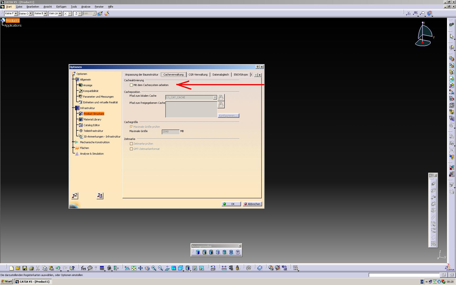

kann ich (...und wenn ja wie) abfragen ob das "Work whith the cash system" aktiviert ist, oder nicht?

unter Tools - Optionen. siehe Bild.
Edit: ups, da habe ich mich in der Rubrik vertan  , das wolltest Du gar nicht wissen.

probier mal das hier.
Code:
Sub CATMain()
    CacheSystemActive = CATIA.SettingControllers.Item("CATSysCacheSettingCtrl").ActivationMode
End Sub
