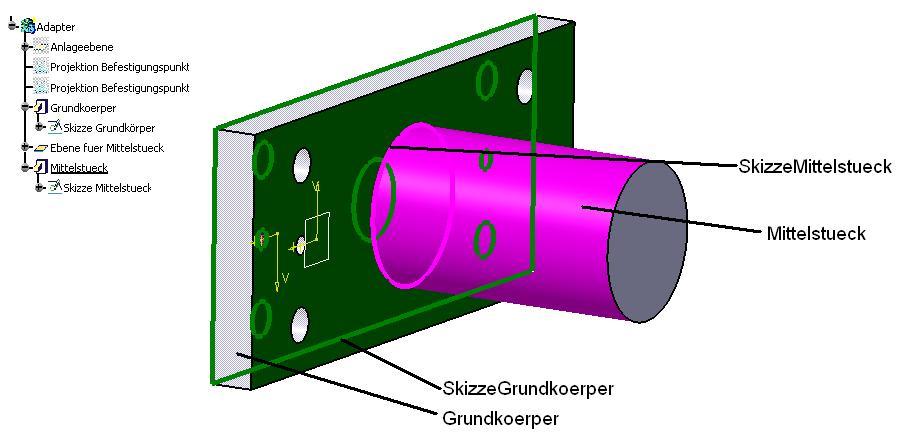

Ich hab mal noch ein Bild angehangen. Liegt des vielleicht an der Skizze des Grundkörpers, da diese Löcher hat? Hab jetzt schon ne ganze Menge verschieden Varianten probiert, aber leider ohne Erfolg. Beim Anklicken der erzeugten Fase scheint er auch eine Kante bzw. Fläche ausgewählt zu haben aber ich kann nicht erkennen welche (Part kann nicht aktualisiert werden).
Vielleicht kann mir jemand anhand der Grafik mal was zusammenbasteln und dann anschließend erklären!?!

P.S. die gelbe Fläche soll ausgewählt werden (bzw. deren Kante)

die gelbe Fläche kann ich auch interaktiv nicht "befasen"! Also muß man hier die Kanten wählen. Je nachdem, wie Du die Teile aufgebaut hast, mußt Du bei der Zahl beim "Grundkörper" bzw. "Mittelstueck" 0, 1 oder 2 schreiben. "0" bedeutet Mantelfläche und wird durch (Brp(Sketch.X,Y)) erweitert, je nachdem welches Sketch-Element an der Bildung der Fläche beteiligt war. "1" ist die Grundfläche (Limit2) und "2" die Deckfläche (Limit1).
Bei Dir sollte es folgende 2 Kombinationen geben:
Code:
Set Referenz(1) = Part.CreateReferenceFromBRepName("REdge:(Edge:(Face:(Brp:(Mittelstueck;0:(Brp:(Sketch.2;1)));None:();Cf11:());Face:(Brp:(Mittelstueck;2);None:();Cf11:());None:(Limits1:();Limits2()  );Cf11:()))",Block)
Set Referenz(2) = Part.CreateReferenceFromBRepName("REdge:(Edge:(Face:(Brp:(Mittelstueck;0:(Brp:(Sketch.2;1)));None:();Cf11:());Face:(Brp:(Grundkoerper;1);None:();Cf11:());None:(Limits1:();Limits2()  );Cf11:()))",Block)
Die erste stellt die Kante zwischen Kreisfläche und Zylindermantelfläche vom "Mittelstueck" dar, die zweite die Kante zwischen "Mittelstueck" und "Grundkoerper". Hier könnten die ";1" bzw. ";2" nach "Mittelstueck" bzw. "Grundkoerper" auch ";2" bzw. ";1" sein, je nach dem, wie der "Pad" ("Block") aufgebaut wurde.
Falls Du noch mehr Hilfe brauchst, mach doch nochmal ein Bild und blättere die Sketche im Baum mit auf und mach sie im 3D sichtbar. Dann muß man bei den Nummern nicht mehr raten.

nochmals vielen Dank für den Hilfe, leider bekomm ich es immer noch nicht hin. Es scheint bei mir ein kleines Verständnissproblem zu geben. Hab mal im Folgenden aufgezeigt, was ich so gemacht habe und noch mal eine bessere Grafik angehangen...vieleicht kannst du mir nochmal helfen.
Ich hab mich erstmal auf die Kante des Mittelstuecks beschränkt, da das Problem wohl bei beiden Kanten das selbe ist.
Definition der benötigten Sachen ist wie folgt durchgeführt:
Code:
Dim SkizzeMittelstueck As Sketch
Dim Mittelstueck As Pad
Dim Block As AnyObject
die Sachen wurden nun per Makro erstellt und das im Bild gezeigte Resultat ist rausgekommen
nun hab ich im Sub Anfasen()
Code:
Set Block = Adapter.Shapes.Item("Mittelstueck")
wenn ich nun die Kante haben möchte, dann komme ich durch die zwei Flächen an sie ran
Fläche 1 ist die Deckfläche:
Code:
Face:(Brp:(Mittelstueck;2);None:())
Fläche 2 ist die Mantelfläche:
Code:
Face:(Brp:(Mittelstueck;0:(Brp:(SkizzeMittelstueck;1)));None:())
Die Sache hab ich dann noch mit der Kantendefinition und der entsprechenden Endung versehen:
Code:
Set Referenz(1) = Part.CreateReferenceFromBRepName("REdge:(Edge:(Face:(Brp:(Mittelstueck;0:(Brp:(SkizzeMittelstueck;1)));None:();Cf11:());Face:(Brp:(Mittelstueck;2);None:();Cf11:());None:(Limits1:() ;Limits2());Cf11:()))",Block)
Wenn ich das Makro jetzt ausführe, dann meckert CATIA bei dieser Zeile: "Object doesnt support this property or methode"
Bin mit meinem Latein am Ende

ich geb zu, es ist nicht ganz trivial. Das ganze Beispiel hat erstens einen Schreibfehler, es muss "...Limits2:())..." lauten, und zweitens ist der Zugriff auf die Skizze nicht mit "...(SkizzeMittelstueck;1)..." getan. Hier ist nämlich der wirkliche Name der Skizze gefragt. D.h., man kann hier nicht mit dem geänderte Namen arbeiten.
Doch hier hilft uns folgender Beitrag: http://ww3.cad.de/foren/ubb/Forum137/HTML/002077.shtml
Daraus ergibt sich dann folgender Code (speziell für Deinen Fall!):
Code:
Set Reference(1) = Part.CreateReferenceFromBRepName("REdge:(Edge:(Face:(Brp:(Mittelstueck;0:(Brp:(" & Sketch.GetItem("ModelElement").InternalName & ";1)));None:();Cf11:());Face:(Brp:(Mittelstueck;2);None:();Cf11:());None:(Limits1:();Limits2:());Cf11:()))", Block)
Dann sollte Deine Fase erstellt werden! ODER?

SUPER,
genau das was ich gesucht habe.
