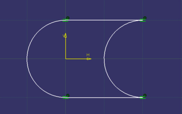

bei der Erstellung eines Langlochs über zwei Linien und zwei Halbkreise sind beide Halbkreise immer zur selben Seite geöffnet (siehe Bild).
Weiß jemand, wie man diese Ausrichtung beeinflussen kann?
Die Endpunkte der Halbkreise und Linien sind jeweils mit den Constraints 'Coincidence' und 'Tangency' versehen.
Vorab danke!

Danke für die Antworten, habe das Problem aber gelöst
(Anfangs- und Endpunkt eines Teilkreises waren vertauscht).
Es gibt keine Methode zur Erstellung eines Langlochs! Überhaupt gibt es nur zwei Methoden zur Erstellung eines Kreises: CreateClosedCircle() und CreateCircle(). Letztes entspricht der Funktion „Arc“.
