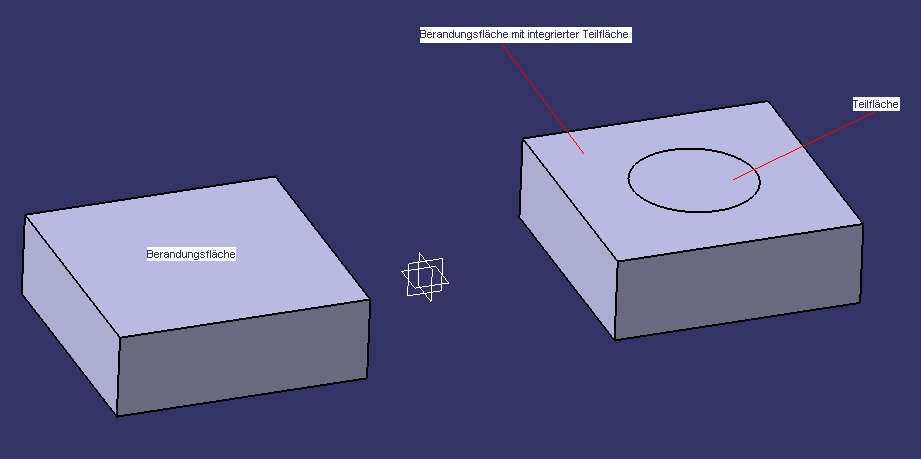

ich möchte für eine FEM Berechnung mehrere Teilflächen automatisch durch ein Skript auf eine Berandungsfläche eines Solids aufbringen.
Dafür benutze ich das Element SewSurface(Fläche integrieren)
Code:
part1.InWorkObject = Berechnungsmodell
Set reference1 = part1.CreateReferenceFromObject(Flaeche)
Set SewSurface = ShapeFactory.AddNewSewSurface(reference1,catPositiveSide)
Leider vereinfacht CATIA immer die Geometrie und ich erhalte keine Teilfläche sondern die gesamte Berandungsfläche als Ergebnis.
Wenn ich das Element SewSurface manuell erstelle, kann ich in der Definitionsmaske die Option "Geometrie vereinfachen" deaktivieren.
Ist das auch im Script möglich ?
In der V5Automation habe ich nichts dazu gefunden.

Hallo Macro_Man,
meines Wissens nach ist es nicht möglich, die Vereinfachung per Makro zu deaktivieren.
Ich habe dieses Problem umgangen, indem ich die Verschneidungsoption (Intersect Body) der Funktion genutzt habe.
SewSurface.SewingIntersectionMode = catSewingIntersect
Vielleicht hilft Dir das ja weiter.

Hallo BigCheese,
vielen Dank für Deine Antwort. Leider erhalte ich als Ergebnis wieder nur die gesamte Berandungsfläche ohne integrierte Fläche, wenn ich die Verschneidungsoption benutze. Ich habe ein Bild angehängt um den Sachverhalt genauer zu beschreiben.
Hast Du mit der Verschneidungsoption eine Teilfläche,wie im Bild dargestellt, erhalten ?

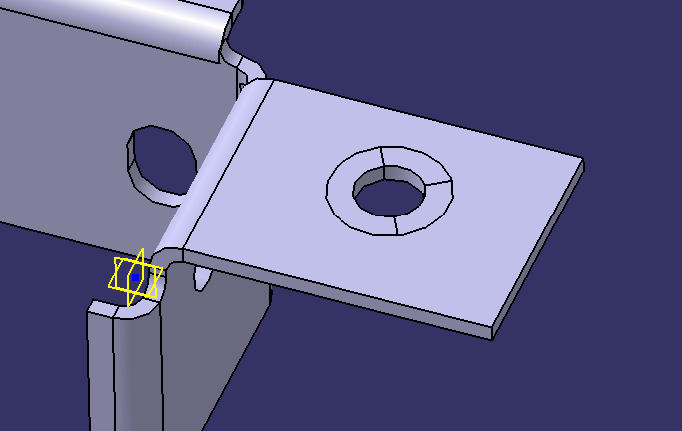

Nochmals hallo,
ich habe leider 2 Probleme durcheinandergemixt...
Mit ebenen Flächen, wie bei Dir im Beispiel dargestellt, hat es bei uns auch nicht funktioniert... Mit der "Intersect Body"-Option konnte ich die Ergebnisse bei einigen Anwendungsfällen stabilisieren.
Wir verwenden zur Zeit ein Makro, das Flächen um ein Befestigungsloch 'aufnäht'. Zur Erzeugung dieser Fläche bemühen wir die "Blend"-Funktion... diese wird von CATIA nicht vereinfacht, womit das gewünschte Ergebnis dann erreicht wird... Dies sollte auch ohne die "Intersect Body"-Option funktionieren. Falls es für Dein Problem also möglich ist, schlage ich vor, die aufzubringenden Flächen anders zu erzeugen...
Ich hoffe, ich habe Dir mit meinem ersten Vorschlag nicht zu großes Kopfzerbrechen bereitet...
Grüße, Alex

Hallo BigCheese,
vielen Dank für deine Hilfe, Du hast mir wirklich sehr geholfen. Mit Flächen die mittels "Blend" Funktion erzeugt werden funktioniert es. Was ich vorhabe ist im Prinzip das gleiche was Ihr gemacht habt. Einen Flächenpatch um ein Verschraubungsloch per Makro generieren um dann automatisch Randbedingungen definieren zu können. Nochmals vielen Dank 10 Unities sind unterwegs.
Macro_Man
