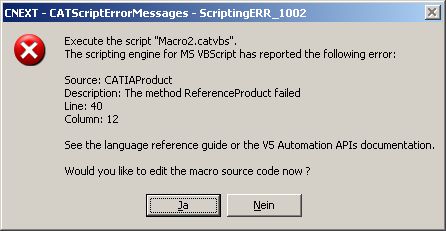

ich habe wieder mal ein Problem.
Gestern lief es noch und heute mag es einfach nicht mehr. Aber ich weiß auch nicht mehr was ich geändert habe ;-(
Vielleicht hat ja jemand von Euch eine Ahnung was ich da falsches eingebaut habe.
Aufgabe des Makros
Es sollen alle Parts und Produkte im aktiven CATIA in einen Ordner "C:temp\unter" gespeichert werden.
Gestern wurden alle Parts und Produkte gespeichert außer dem Root Produkt. Nun speichert es mir nur noch einige Produkte und keine Parts mehr.
Ich habe ein Strukturtiefe von 4 Ebenen,auf jeder Ebenen können Parts und Produkte auftreten.

ich lass es sowohl aus dem VBA Editor laufen als auch als catvbs.
Beidemale kommt die Meldung das in Zeile 40 die Methode Reference nicht
funktioniert.
Gestern hatte ich den Eindruck, das CATIA alles selbst in den Designmode lädt wenn der "Save As" Befehl kommt.
Es sind keine Links zwischen meinen Bauteilen oder Produkten, nur einige Constraints auf Assembly Designe Ebene.

Hallo elharry,
Schalte den Chache aus oder setzte alles in Design Mode
Edit -> Representations -> Design Mode

nein CATIA Setzt nicht alles in den Design Mode wenn man speichert, da muss man schon etwas nachhelfen.
Du kannst bevor du die Rekursive Speicherroutine aufrufst, ja alles in den Design MOde laden.
z.B:
Code:
CATIA.ActiveDocument.ApplyWorkMode DESIGN MODE
Dann dürfte es keine Probleme mehr geben!
Aber Achtung wenn du deaktivierte Parts dabei hast.
Lass doch das Makro mal im DEBUG MODUS laufen, dann siehst du ja an welchem Bauteil bzw. Produkt er sich beim Speichern aufhängt.

Ihr hattet Recht, es lag wirklich am Designmode. Setze nun
vor dem speichern das Produkt in den Designmode dann sollte es gehen.
