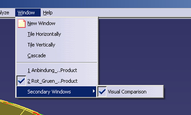

ich möchte zwei Produkte automatisiert vergleichen mit der Funktion Compare Products in der Workbench DMU Space Analysis. Das Ergebnis dieser Funktion soll automatisch in einem oder mehreren JPEG-Dateien gespeichert werden. Grundfunktionalitäten kann ich ansprechen!!! Ein Programm für das automatische Bilderschießen habe ich auch geschrieben und es ist schon länger einwandfrei im Einsatz!
Problem: Der Vergleich wird in einem sogenannten Secondary Window durchgeführt! Dieses Window wird in VB6 nicht als Windows.Item erkannt und kann nicht angesprochen werden! Meine Screenshotfunktion lichtet folglich als ActiveWindow mein Ausgangsprodukt ab!
Was nun????  Kann mir jemand helfen???
