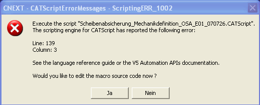

ich habe ein Problem mit der Erstellung einer Kinematik bzw. Mechanik über ein Makro. Es geht um die Joints PointCurve und PointSurface.
Beim Befehl:
Set oNewJoint = oNewMechanism.AddJoint("CATKinPointCurveJoint",aVar1)
kommt eine Fehlermeldung. Unten sieht ihr den gesamten Code.
Ich verwende Catia V5 R16SP5.
Ich hoffe jemand kann mir helfen.

Danke Lidef für deine Hilfe,
aber leider funktioniert das auch nicht. Die Fehlermeldung siehst du im angehängten Bild.

Lidef
Sehen Sie sich das Profil von Lidef an!   Senden Sie eine Private Message an Lidef  Schreiben Sie einen Gästebucheintrag für Lidef
Beiträge: 11
Registriert: 04.07.2007
erstellt am: 31. Jul. 2007 17:45    Editieren oder löschen Sie diesen Beitrag!  <-- editieren / zitieren -->   Antwort mit Zitat in Fett Antwort mit kursivem Zitat    Unities abgeben: 1 Unity (wenig hilfreich, aber dennoch)2 Unities3 Unities4 Unities5 Unities6 Unities7 Unities8 Unities9 Unities10 Unities Nur für Hezarfen 10 Unities + Antwort hilfreich
Die Fehlermeldung ist echt komisch.
Ich habe auch eine Kinematik mit diesen Joints erzeugt und bei mir ist der Quellcode fast der gleiche wie bei dir.
Ich hatte ein Problem mit den Referenzen, das habe ich gelöst indem ich diese über die Instanz erzeugt habe.
Was bei dir das "Kinematikmodul" ist, müsste auch das RootProduct sein.
Bei mir im Quellcode steht es so:
  sRefName =  "Kinematikmodul/Kinematikelement1/!Kurve"
  Dim oReferenceCurve1 As Reference
  Set oReferenceCurve1 = Kinematikmodul.CreateReferenceFromName  ( sRefName )
Vielleicht hast du da was durcheinander gebracht.
Ansonsten fällt mir auch nichts ein.

Hi Hezarfen,
Nach dem Studieren deines Quellcodes sind mir 2 Fehler aufgefallen.
1. Beim Referenzfeld müsste in Klammern eine (1) stehen.
2. Du hast die Referenzen vertauscht. Du beziehst dich auf den Namen "Point.1" nennst die Referenz aber: "oReferenceCurve1"
Damit verwirrst du dich selbst.
Deshalb musst du hier dir Referenzen vertauschen:
    Set aVar1(0) = oReferenceCurve1
    Set aVar1(1) = oReferencePoint1
Hier der Quellcode, der funktionieren sollte:

Super Danke, es hat geklappt
