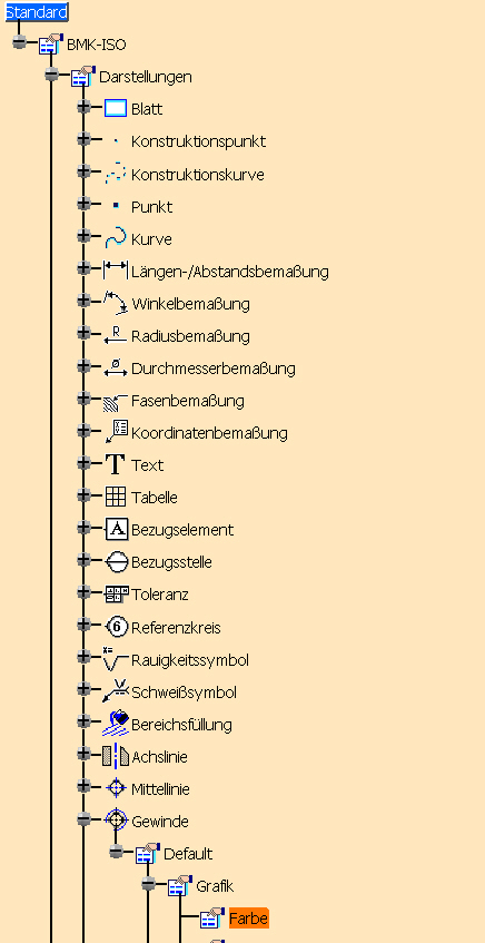

wollte nachfragen ob es irgendwie möglich ist die 3D-Farben der Bohrungen an die Zeichnung zu übergeben. Wir versuchen die Bohrungen nur noch über eine Bohrtabelle zu bemaßen...allerdings kann man dann in der Zeichnung nicht genau Gewinde, Passung und normale Bohrung unterscheiden...Die Bohrung soll mit der Farbe ausgefüllt werden, die sie im 3D-Modell hat.

erstellt am: 12. Jul. 2007 08:37    Editieren oder löschen Sie diesen Beitrag!  <-- editieren / zitieren -->   Antwort mit Zitat in Fett Antwort mit kursivem Zitat    Unities abgeben: 1 Unity (wenig hilfreich, aber dennoch)2 Unities3 Unities4 Unities5 Unities6 Unities7 Unities8 Unities9 Unities10 Unities Nur für Mkveli84 10 Unities + Antwort hilfreich
Hallo die Herren
die Farbe des Gewindes lässt sich im Admin-Modus unter Tools/Standards und der verwendeten Zeichnungsumgebung einstellen.
Ich hoffe das hilft ein wenig weiter.
gruß robert

erstellt am: 11. Jan. 2008 14:02    Editieren oder löschen Sie diesen Beitrag!  <-- editieren / zitieren -->   Antwort mit Zitat in Fett Antwort mit kursivem Zitat    Unities abgeben: 1 Unity (wenig hilfreich, aber dennoch)2 Unities3 Unities4 Unities5 Unities6 Unities7 Unities8 Unities9 Unities10 Unities Nur für Mkveli84 10 Unities + Antwort hilfreich
Leider wird man hier über die Programmierung mit VBA/VBScript nicht weiter kommen. Vom Modell generierte Elemente sind per COM grundsätzlich nicht zugreifbar.
Ich arbeite gerade am gleichen Problem, mir scheint, als könnte man sich hier nur behelfen, indem man die Kante selbst als Geometrisches Element erzeugt (z.B. über Boundary) und diesem die Farbe zuweist. Das ließe sich dann evtl. automatisieren.
Gruß, Picard
