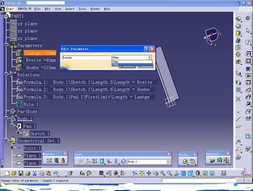

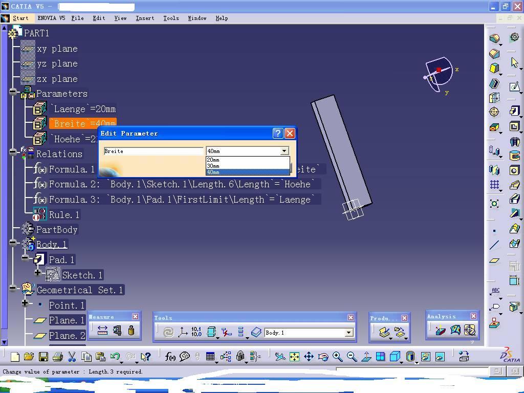

hallo,zusammen,
ich habe ein Problem in der Umgebung "Knowledge Advisor".ich habe zuerst drei Parameter in Partdesign gebaut ,und zwar Länge,Breite,Höhe.dann möchte ich in Länge zwei exakt Maße und in Breite drei Maße definieren,damit ich mit "Rule" in der Umgebung "Knowledge Advisor" programmiere.wenn die Länge beispielweise 10mm,wird der Breit automatisch 20mm erscheinen.Das habe ich schon gemacht und jetzt funktioniert.
Gibt es eine Möglichkeit zu programmieren,wenn der Breite 10 mm ist,wird die Breite entweder 20mm oder 30mm automatisch sein?
wenn Sie noch nicht verstehen,kann der Anhang sehen.das ist vielleicht verständlich.

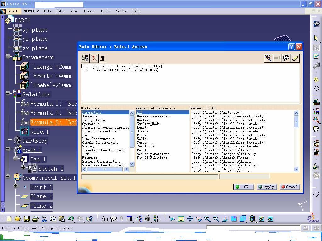

erstellt am: 20. Jun. 2007 21:37    Editieren oder löschen Sie diesen Beitrag!  <-- editieren / zitieren -->   Antwort mit Zitat in Fett Antwort mit kursivem Zitat    Unities abgeben: 1 Unity (wenig hilfreich, aber dennoch)2 Unities3 Unities4 Unities5 Unities6 Unities7 Unities8 Unities9 Unities10 Unities
das ist falsch Rückmeldung.
wenn ich so programmiere,das gilt nicht.
ich freue mich auf Ihren Antworten.

das kann nicht funktionieren:
Nach welchem Kriterium soll CATIA entscheiden, ob die Breite 30mm oder 20mm sein soll?
Man muss eine zusätzliche Anweisung geben, ungefähr so:
if 'Länge' == 10 mm and 'irgendwas' > 5mm {'Breite' = 30mm}
else if 'Länge' == 10 mm and 'irgendwas' <= 5mm {'Breite' = 20mm}
else
{'Breite' = 40mm}

dank dir!ich habe noch etwas gelernt.
ic finde jetzt ,dass man die mit Table das Ziel erreichen kann.
